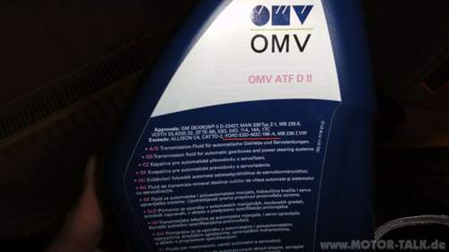

wenn für das MTX75 ein Öl nach ESD-M2C-186-A vorgeschrieben ist, dann kann man da auch ATF-Öl nach Dexron2 (ATF II) einfüllen. Ich habe mal ein Bild von einer Flasche ATF2 von OMV gemacht. Die spezifikation habe ich Rot unterstrichen.
http://www10.pic-upload.de/thumb/27.12.12/mmhi7cvbhowz.jpg
Viele Grüße, Alex

Ich würde aber eher das ATF-III nehmen, als das ATF-II...
PS: Ich würde das ATF-III auch dem 75-FE vorziehen! Ich habe schon von einigen Problemen mit dem FE gehört. (Bis hin zum Getriebeschaden!) Mit dem ATF-III habe ich selber gute Erfahrung (Fahre es selber in meinem Mondeo Mk.3) und noch von keinem Schaden gehört.
Das FE ist eine dünne dem ATF ähnliche Alternative bei Schaltproblemen. Es fehlen aber die Additive, die das ATF ausmachen! (z.B. die EP-Additive!) Die EP-Zusätze können bei einigen Getrieben zu Schaltprobleme führen. (Der Verschleißschutz behindert die Synchronringe bei der Arbeit!) Aber gerade das MTX75 von FORD kommt damit hervorragen klar, da die Sync. anders ist, als bei anderen Getrieben.
