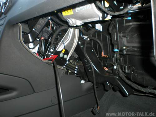

ich hab die Masse an dieser Schraube angezapft.
Hier
