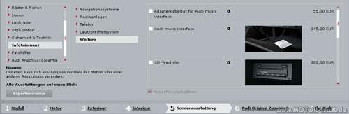

Das ist ein seperates Extra!
Sieht im Konfigurator so aus wie auf dem angehängten Bild!
Wenn das niergends Auftaucht, hast du es nicht, --> geht nicht mit dem Adapter! ---> Lösung siehe Oben! --> Sufu! Da findest du alle Infos!
Audi-music-interface
ok, dann hab ich es wohl nicht....
