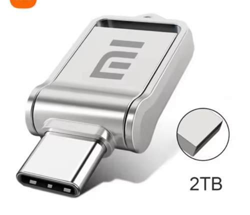

@wildehile75 schrieb am 5. November 2024 um 08:12:46 Uhr:
Wie groß kann ein Stick/Festplatte sein die der Tiguan verarbeiten kann ?
Ich habe diesen auf A…press für nicht einmal Euro 10.- gekauft. Er bietet zwar volle 2TB, doch ist die Übertragunggeschwindigkeit deutlich unter dem, was reguläre USB-C Sticks so zu bieten haben. Doch für simple Musikwiedergabe ausreichend. Mein erster Versuch mit dem vor-formatierten Stick schlug fehl. Er wurde von meinem Tiguan nicht erkannt. Doch nach dem Formatieren (nicht Schnellformatierung) auf exFAT funktioniert er einwandfrei.
USB-C Stick
@Rochus schrieb am 9. November 2024 um 09:10:37 Uhr:
Danke, dann könnte ich ja Glück haben mit meiner Platte
