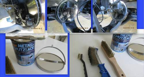

Die werksmäßige "Fett-Schmiere" kannst du schon so erkennen - ohne sämtl. Plastedeckel abzuschrauben.
Unter den Deckeln brauchst nix machen ... das hält garantiert > 10 Jahre.
Ebenso sind die Hohlräume von MB neuerdings vorbildlich geschützt (vom Werk aus)
"Verfaulen" tun dir nur die ungeschützten Rad-Innenseiten ... das ist bei der B-Klasse genau wie bei der E-Klasse und nun auch wieder an der V-Klasse haargenau das Gleiche.
Nur hier besteht Handlungsbedarf ... bereits nach einem Jahr sieht es katastrophal aus und eine Drahtbürste und ein Farbtopf ist angesagt.
Leider interresiert das die meisten nicht und die polieren sich obenauf einen "Wolf".

Hallo, wenn die Abdeckungen ab sind, ist da eine Konservierung / Versiegelung ab Werk zu erkennen?
Wie ist es mit den Hohlräumen sind die Konserviert?
Danke
