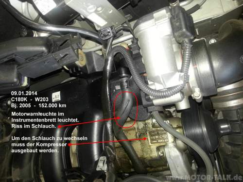

Motorwarnleuchte Teillastschlauch erneuern
Mercedes C-Klasse W203
C 180 K ---- W203 ---- EZ 09/2005 ---- 152.000 km
Motorwarnleuchte leuchtete dauerhaft 4 Tage
Fahrverhalten blieb unverändert ohne Probleme.
Und das hat es dann beim MB-Service gekostet:
04-1011...Kurztest....................................4 AW
07-0640...Prüfen nach Kurztest.................10 AW
07-0651...Ladeluftsystem prüfen................6 AW
09-4705...Kompressor aus- u. einbauen.....29 AW
01-9725...Schläuche ersetzen.....................6 AW
..............Summe Arbeitswerte.................55 AW
A2710180329...Ventil..................4,45 EUR
A2710181282...Schlauch.............7,18 EUR
A2710181482...Schlauch.............3,77 EUR
A2710181582...Schlauch.............3,14 EUR
A2719974990...Binder................1,54 EUR
...........Summe Lohn...............402,25 EUR
...........Summe Material...........20,08 EUR
...........Zwischensumme..........422,33 EUR
...........Mehrwertsteuer.............80,24 EUR
...........Rechnungsendbetrag.............502,57 EUR

20 weitere Antworten
20 Antworten
Sauberes Bild mit Doku.
Das wechseln muß auch ohne Ausbau des Laders gehen.
Die Rechnung für diese Kleinigkeit ist Abzocke.
Das Verhältnis Material - Lohn ist übel.
Aber viel ärgerlicher find ich die ganzen Test Positionen. 20 AW nur fürs testen!
Mfg ratte
den Kurztest hatte ich damals auch, das Prüfen allerdings nicht.
Muehlej8u4g
Hallo Conny.
Danke für den Hinweis "..ohne Ausbau des Laders.."
Ich habe hier im Raum AB / OF keine MB-Werkstatt gefunden, die es ohne Ausbau des Laders machen wollte.
Falls du eine kennst, schreib es doch bitte.
Vielleicht hilft es auch anderen Teilnehmern hier im Forum.
MB gibt den Werkstätten vor, dass sie den Teillastentlüftungsschlauch nur noch komplett erneuern dürfen. Also auch das Stück unterhalb des Rückschlagventiles. Dafür müssen dann auch das Saugrohr und der Kompressor raus. Incl. Prüfarbeiten sollte eine Rechnung dann ca. 40 AW beinhalten.
