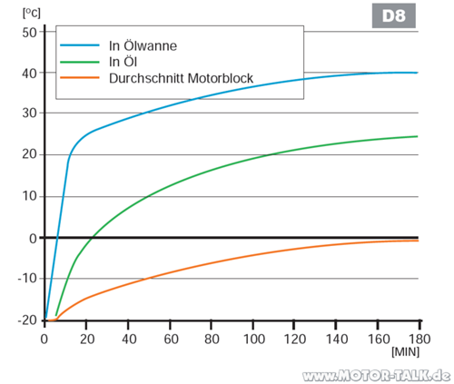

Aufgrund des Volumenunterschiedes von Öl zu Wasser&Metall macht es keinen Sinn nur das Öl vorzuheizen. Es würde sich sonst anders herum beim ersten Durchlauf durch den kalten Motor abkühlen, es hat zu wenig Wärmespeicher Kapazität.
Volumenunterschied - mein Dicker hat 8,5 l Öl im Bauch. Wieviel Wasser schwappt denn da in der Kühlung umeinander?

Hallo Frank,
der Anschluß ist ein Kontaktplattenwärmer und kommt außen an die Ölwanne. Lt. Aussage eines Waeco/ Defa Mitarbeiters ist die Heizleistung nicht direkt vergleichbar. Das Kühlwasser wird wärmer als das Öl. Es muß dann aber erst indirekt das Öl erwärmen. Bei der Ölvorwärmung wird direkt das Öl erwärmt und sorgt für einen vergleichbaren Effekt.
....die Öltemperatur ist das Maß für die Betriebstemperatur eines Motors und nicht das Kühlwasser 😁

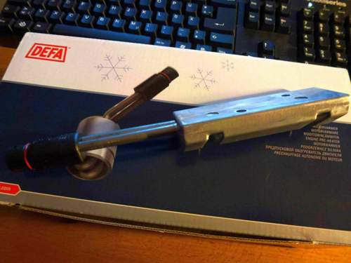

Heute sind meine Teile gekommen 460785 Kabelkit + 412843 Engine heater element. Hat mich 145 Euronen gekostet, wie ich finde ein korrekter Kurs von meinem hiesigen Händler. Ich werde mich morgen noch nach dem Kostenfaktor für ein Upgrade erkundigen.
1850W Innenlüfter in Plugin Ausführung. Wenn der Preis für die Teile auch rabattiert ist ordere ich nach und warte mit dem Einbau bis alles da ist.

Supi Preis....
Bekommst Du den Kurs nochmal ? Die sind ja sogar ab Werk teuer.
Kabelsatz: 61,-
Heizelemente: 119,- 🙁
Schick mal PN wenn das gehen sollte....
Gruß Senti

Das Öl in der Wanne, unter dem Motor, hat so gut wie keine Heizwirkung auf den Motorblock. wird dann das warme Öl durch den kalten Block gedrückt, ist die Wirkung schnell verpufft.
Wird das Kühlwasser erwärmt, das eh immer im Motorblock steht, wird der ganze Block warm. Somit passen die Spaltmaße im Motor eher und das durch den warmen Block gepresste Öl wir schnell angewärmt.
Ich denke die erwärmte Flüssigkeitsmenge und deren Speicherkapazität, was die Wärme angeht, ist nicht das entscheidende, sondern welche Temperatur die 200kg Motorblock (keine Ahnung, wie viel der genau wiegt) beim Anlassen haben.

Als Nachteil der Ölheizung sehe ich eindeutig die thermische belastung durch das Heizelement, welches nur eine kleine Oberfläche aufweist und somit viel Wärmeleistung pro Flächeneinheit bedeutet. Hab mal in einer Schmierstofffirma gearbeitet und weiß von daher wie entscheident sich 10 Kelvin mehr oder weniger auf die Lebensdauer des Öl's auswirken.
Also meine Wahl wäre Kühlwasser.
