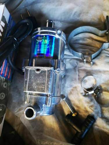

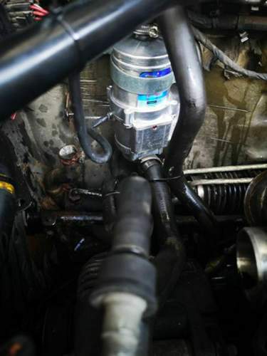

Moin,
habe meinem Elch nen Vorwärmer spendiert , bei 0 Grad Außentemperatur schaft das kleine Din es auf 30 Grad Kühlwassertemperatur .
Ist ne gute , günstige Heizung , wenn man ne Steckdose in der Nähe hat , Für rund 30 Teuronen ne gute Sache .
Dank der nicht mehr vorhandenen Dieselheizung lässt sich aber das Innenraum -Gebläse noch proramieren und es ist angenehm warm im Elch nach ner halben Stunde :-)
Heizung
Heizung

Hii! Darf man das Fabrikat erfahren? Danke! 🙂
@NarrischerRS schrieb am 29. Oktober 2021 um 12:07:10 Uhr:
Moin,
FDIK 3000W Motor Heizung 220V
In China bestellt, aus Polen innerhalb von 3 Tagen geliefert :-)
https://de.aliexpress.com/.../32837438741.html?...
Hab mir die Seite mit dem Produkt mal angesehen, keine Herstellerangaben, das Produkt wurde vom VDE nicht zertifiziert und besitzt auch keine CE-Kennzeichnung, damit ist die in Verkehrbringung in der EU verboten. Bei Schäden die durch das nicht zertifizierte Produkt entstehen haftet keine Versicherung.
Im übrigen bei 3000 W Nennaufname wird ein mit mindestens 16 A abgesicherter Anschluss mit einem Querschnitt der Adern von 2,5° mm benötigt.

Bist du sicher, dass er 3KW hat? Mit bekannte Vorwärmer mit gleicher Leistung bringen den Motor fast auf Betriebstemperatur.
Mein Defa-Motorvorwämer hat irgendwas umd die 400 Watt und heizen den Motor auf 30/35C, je nach Außentemperatur.
Bei dem Preis wäre ich defintiv vorsichtig, vergleichbare Qualtiätsmodelle kosten ein Vielfaches. Meist auch mit Grund.

Moin,
3 kw sind angegeben ,
ich lass das Innenraumgebläse dank ehemaliger Standheizung mitlaufen , das kühlt natürlich das Wasser , aber dafür ist es innen schön warm :-)
