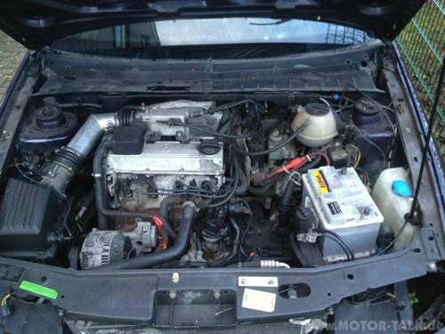

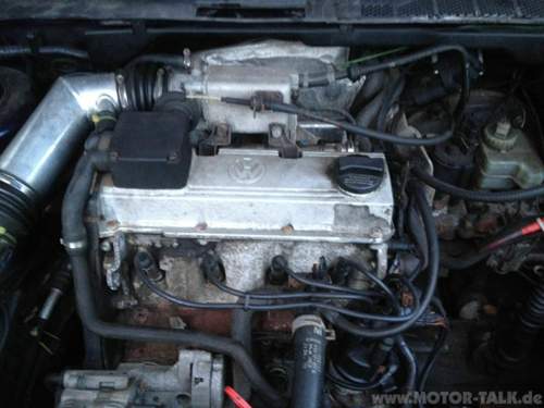

Ich will nächsten Monat, wenn mein Elektrik-Umbau abgeschlossen ist an meinem 3er Joker (MBK: AAM) den Motor tauschen.
Ich habe einen kompletten Unfllwagen mit einem ADY-Motor und CH-Getriebe.
Was muss ich alles mit übernehmen?
Achsen sind schon umgebaut, das vorne weg, aber was muss noch zwingend mit übernommen werden?
Motor und Getriebe ist klar, kann ich jedoch meinen alten Motorkabelbaum weiter benutzen und nur das Motorsteuergerät tauschen? Oder muss an den Motorraumkabelbäumen soweit alles mit übernommen werden?
Will nicht nochmal den gleichen Fehler machen wie bei meiner Elektrik-Umrüstung und mcih schon direkt etwas im Vorfeld schlau machen das ich nicht wieder an Gravierenden Anfängerfehlern stehen bleibe.
Vielleicht hat ja auch jemand einen Tipp wie ich mir den Umbau so einfach wie möglich halten kann.
Motor und Getriebe ist schon komplett ausgebaut und ist alles trocken gelagert.
Bin abends wenns draussen dunkel ist und ich so nichts mehr am Auto mit meinem Gekabel sehe schon schön am entrosten etc.
Freue mich schon auf eure Hilfe.

Original geschrieben von funmaker2001de
1.kann ich jedoch meinen alten Motorkabelbaum weiter benutzen
2. Oder muss an den Motorraumkabelbäumen soweit alles mit übernommen werden?
zu 1= Nein.
zu 2= Ja.
Das wird noch lustig hier...😛 ...ein nicht ganz einfacher Simos-Motor gegen einen Mono-Motronic Motor zu tauschen...Respekt jetzt schon...😉
Lies dich erstmal in den Simos-Motor ein...sonst gibt das nie was...😁
nein
Du brauchst den kompletten motorkabelbaum bis innen zum sicherungskasten..
Dazu auch die wfs box mit chip im schlüssel vom spender..
ady motorsteuergerät, wfs box (schwarzes kästchen) und chip im schlüssel bilden eine einheit..

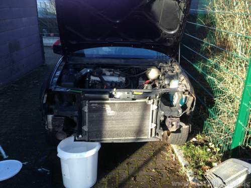

Nur den Motor muss ich schauen das ich den an einem WE komplett umgebaut krieg.
Bau die Front komplett ab,dann kannst du den Motor mit Getriebe
sehr gut rausheben.
