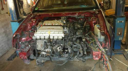

ich suche dringend Hilfe bei meinem R32 - Umbau. Also original war in dem Cabrio ein ABS -Motor verbaut und wurde vor zwei Jahren auf AAA umgebaut mit Achsen etc...alles was dazu gehört.
Nun habe ich mir mir einen R32 Motor (BFH)
eingeplanzt. Da möchte ich an die Elektrik die Woche heran gehen.
Verbaut ist noch der VR - Kabelbaum.
Vorhanden ist der Motor und ZE Kabelbaum vom 4er Golf R32. Steuergerät vom BFH ist auch vorhanden ohne WFS.
Ich bräuchte dringen einen Schaltplan vom 4er Golf R32. Der freundliche rückt nichts heraus.
Bitte wirklich um Hilfe

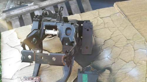

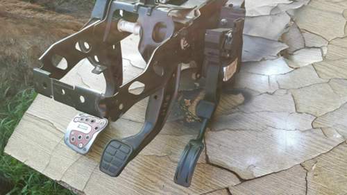

Keine Ahnung. Also vom 3 er und 35i auf jedenfall nicht. Da diese nicht 6 polig sind. Ich brauche den originalen Kabelbaum vom Egas bis zum blauen Stecker vom Motor kabelbaum. Den soll es zukaufen geben aber ich weiß nicht wo. Bei ETKA finde ich diesen nicht. Vielleicht könntet ihr mir dort Hilfestellung geben?
auf dem blauen Stecker steht ne VW Nummer drauf normalerweise. 1k0 ...... schick mir die mal dann such ich dir das Gegenstück raus.
Ich brauche halt das Gegenstück also den ganzen Kabelstrang. Sechs Drähte. Die Ersatzteilnummer kann ich erst morgen schicken. Da das Cabrio in meiner Halle steht, wo ich heute leider nicht meht lang komme. Ich habe mir morgen an meinem Geburtstag frei genommen und möchte am Umbau weitermachen. Vielen Dank für die Hilfe
So habs gefunden im ETKA. Also Du brauchst den Stecker Teilenummer 3B0 972 706 "Flachkontaktgehäuse Geber Gaspedalstellung". Wenn du den per Suche in der Register Karte "TVN" suchst landest du auf Bildtafel 971-081 und das ist der Zentral Kabelbaum vom Fahrzeug wo der dran steckt. Das Ende was du brauchst kriegst du NICHT einzeln und musst du dir Selber bauen. Zusätzlich brauchst du dann noch Einzelleitungen mit Kontakten. ( Welche passen findest du auf dem Button Zusatzinformation mit dem Rechteckigen Rahmen, da spukt er dann noch mehr Teilenummern aus.
Ja ich Danke dir. Es soll im Netz aber Kabelbäumen geben einzeln. Ich habe sogar schon im anderem Forum eine Abbildung gefunden. Nur leider ohne Link. Ja zur Not muss ich mir die Zwei Stecker kaufen und usw..Danke für deine Mühe
