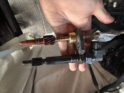

Servus beisammen,
Hätte nochmal eine Frage bzgl. 16V-Umbau.
Und zwar geht’s um die Tachowelle.
Ich fahre das CDA-Getriebe vom G3, möchte aber das G1-Tacho behalten. Passt da zufällig eine Tachowelle zu Tacho und Getriebe? g60 vll?
Hab mal die beiden Ritzel als Bild angehängt. Links vom G1 und rechts die elektronische vom G3.
Vielleicht kann mir ja einer helfen:)
Vg
ich bin mir nicht ganz sicher, ist schon 20Jhare, her wo ich den Umbau gemacht habe, bei mir habe ich die Tachowelle vom Golf 2 G60 verbaut.
Ich meine dass es auch von Seat mechanische Tachowellen für dieses Getriebe gibt.
