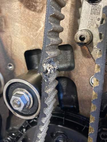

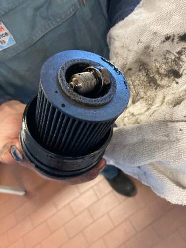

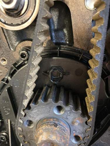

Mal ein Zwischenstand. Der Motorschaden ist auf jeden Fall nicht durch Tuning entstanden. In meinem Ölfilter befanden sich eine Ölablassschraube und Kunststoffteilchen. Durch die Fremdkörper sind im gesamten Ölkreislauf Metallspäne vorhanden. Darüber hinaus sind der Zahnriemen angerissen und die Halterung fürs Absteckwerkzeug heraus gebrochen. Da ist bei der Zahnriemenreparatur beim lokalen VW Händler gewaltig etwas falsch gelaufen vor 15.000 km. Zum Glück hat die Werkstatt, die den Motor repariert, das alles festgestellt. Durch lange Diskussionen mit dem VW Autohaus konnte ich nun erwirken, dass die die Reparatur mit einem gewissen Eigenanteil übernehmen.

Du willst uns doch verar***en, oder? Wie kommt den dort eine Ablassschraube hin? 😰😰😕 Das grenzt ja schon an Sabotage.
Beim dem Dorn fürs Absteckwerkzeug haben die garantiert vergessen das Werkzeug abzuziehen bevor sie den Motor durchgedreht haben.

Ich hatte zum Zahnriemenwechsel Ölfilter und Ölablassschraube mitgebracht. Die Ölablassschraube lag mit im Karton im Filter (wurde so angeliefert). Das wird der Mechaniker nicht gecheckt haben und hat dann den Filter inkl. Schraube angebaut... Die Frage ist nur, wie dann noch Kunststoffteilchen mit rein gekommen sind.
Ja der Zahnriemen wird so beschädigt worden sein. Allerdings muss da so eine große Kraft gewirkt haben (Aufnahme fürs Absteckwerkzeug herausgebrochen, Zahnriemen überspannt und anschließend eine Kerbe im Seitendeckel des Motors hinterlassen), dass ich davon ausgehe, dass der Motor sogar gestartet wurde.
Prüf bzw. lass mal folgendes prüfen: Dort wo Deine Ölablassschraube in dem Bild ist, ragt vom Ölfiltergehäuse eine Art Plastiksieb / Verteiler raus. Das ist auch die Seite, wo das Öl schon durch den Filter gegangen ist (also Auslass).
Wenn das Sieb beim Einbau zerbröselt (oder teilzerbröselt) ist (was sein müßte, wenn dort die Schraube gefunden wurde), würde das erklären, wo die Kunststoffteilchen (sind die schwarz?) herkommen. Dann bitte das Ölfiltergehäuse (nicht den Deckel, sondern alles was vom Ölfiltergehäuse am Motorblock befestigt ist) komplett tauschen.
Ja das wurde geprüft und auch getauscht, weil es da entsprechend Abrieb gab. Zusätzlich gab's auch metallischen Abrieb. Motor ist jetzt repariert und ich bin den Passat vorgestern das erste Mal wieder gefahren ?<3
