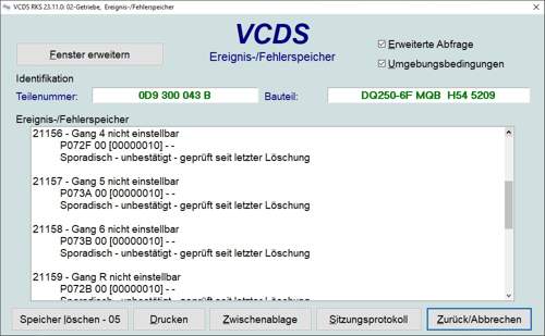

ich habe heute mal mit VCDS ein paar Werte geprüft. Dabei ist mir etwas sehr merkwürdiges aufgefallen.
Der Motor lief und ich habe mal den "Autoscan" gestartet. Wie gewohnt 2 Fehler, Lenkradelektronik und Schalttafeleinsatz. Soweit so gut. Als ich dann aber auf das Getriebesteuergerät geklickt habe, 11 Fehlermeldungen. Ich muss dazu sagen, bisher habe ich die Scan's immer nur mit eingeschalter Zündung gemacht und da waren bisher immer nur die 2 o.g. Fehler hinterlegt.
Ok, also Motor ausgeschaltet und nur die Zündung angemacht. Die Fehler habe ich vorher bewusst nicht gelöscht. Wieder den "Autoscan" gestartet und auf das Getriebesteuergerät geklickt. Und was wird angezeigt? Nichts, kein Fehler vorhanden. Hähää ... 😕
Jetzt habe ich erneut den Motor gestartet und ausgelesen, kein Fehler im Getriebesteuergerät. Ok dachte ich, fahr mal ne Runde ums Dorf. Gemacht getan und siehe da, wieder 11 Fehler abgelegt. Die Fehler habe ich wieder nicht gelöscht. Also erneut Motor aus und Zündung ein, keine Fehler mehr vorhanden. Das Spiel habe ich dann noch einmal gemacht, mit dem gleichen Ergebnis.
Also ODIS rausgeholt und die gleiche Prozedur durchgeführt, dort wird mir mit Motorlauf oder nur mit Zündung kein Fehler angezeigt. Das Auto fährt auch ganz normal, kein ruckeln, keine Fehleranzeige im AID, nichts, alles so wie es sein soll.
Jemand eine Idee was das sein kann?

Hier noch die Sacn's.
Hier noch die Sacn's dazu.
Habe ich ebenfalls, wenn der Ganghebel auf Stellung "P" ist, probiere es mal mit Stellung auf "N" oder auf "D", dann sollten keine Fehler hinterlegt sein.
Das die Gänge blockiert sind wenn du auf "P" bist, somit erklärt sich auch warum da nicht einstellbar hinterlegt ist, weil es das ja nicht ist. Gänge einstellen geht nur wenn du auf "D" bist. 🙂

@Hafis-Base ist bei mir genauso. Mit VCDS und Motor an = "Fehler" im Getriebe. Motor aus = alles gut. Mit ODIS = immer alles gut.

@8btassap Deine Erklärung würde aber folgendes:
10731 - Ventil 3 im Teilgetriebe 1 P174A 00 [00000010] - elektrischer Fehler
10732 - Ventil 3 im Teilgetriebe 2 P174E 00 [00000010] - elektrischer Fehler
10657 - Drehzahlsignal vom Motorsteuergerät P0726 00 [00000010] - unplausibles Signal
10906 - Kühlölventil P179D 00 [00000010] - Elektrischer Fehler
nicht erklären UND auch nicht, warum es mit ODIS kein Problem gibt. Teilweise tritt auch mal das Problem mit Ventil 1 und oder 2 auf.
Ich denke, daß ist einfach ein Fehler in der VCDS Software. Ich habe mir einfach angewöhnt daß Getriebe beim laufendem Motor nicht abzufragen 🙂
@Lightningman
Das beruhigt mich. Bei mir war das auch nur Zufall. Ich prüfe sonst eigentlich alles nur mit eingeschalteter Zündung. Wird wohl ein Fehler in der VCDS-Software sein. Und ja, sollte natürlich Scan‘s heißen 🙄
