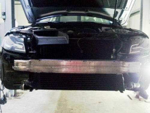

@MR-Y1 schrieb am 26. April 2020 um 20:42:19 Uhr:
So heute habe ich es geschafft den kwe LLK einzubauen und was soll ich sagen. Ich habe keine Verzögerung feststellen können sondern war positiv überrascht das er unten rum bissel besser geht und oben rum auch mehr Druck hat.
Allerdings nix mit Plug and Play.
ACC macht keine Probleme nach dem Abbau der Stoßstange.

Hier mal meine Erfahrung mit dem Wagner LLK am optimierten BiTDI, nach ca. 7 Monaten.
Es ist definitiv kein größeres Turboloch zu spüren. Eher im Gegenteil!
Der Kühler hat ein wesentlich effizienteres Netz und ca. 0,06bar weniger Gegendruck als der Serien LLK.
Viele bemängeln die größe des Kühlers und die daraus schlechtere Kühlleistung der Wasser/Ölkühler.
Ich weiß ehrlich gesagt nicht ob sie selbst diesen Kühler verbaut haben oder nicht.
Ich habe jedoch keinerlei Probleme mit der Öltemperatur. Habe im vorfeld einige Vorhertemperaturen gemessen und wenn ich sie mit jetzt vergleiche, habe ich keine Unterschiede.
Vorgestern bei 24 Gard Außentemp. im Schnitt mit 150km auf der AB nach ca. 20min 103Grad Öl Temp.
Ich berichte nochmal im Hochsommer ob sich da noch etwas verändert, aber bis jetzt keine Veränderungen.
Meine Ansaugluft ist übrigens bei frühsommerlichen Temperaturen von ca. 80 Grad auf ca. 30-35 Grad gesunken.
Bin super Zufrieden!

Bei KWE herisst es:
"unser Ladeluftkühler verdeckt nicht den Wasserkühler was bei zu hohen Temperaturen zu Runterregeln des Ladedrucks führt".
Das ist gelogen, wie man auf dem Bild sieht. Unten vedeckt er den Wasserkühler. Dann kommt direkt der Pralldämpfer und dann der Rest vom Kühler. Der Wagner verdeckt also auch nur zu 1/3 mehr den Wasserkühler als der KWE.
811
@JagX308
Aber da unten sitzt auch der Originale ist also im Prinzip nur ein 1 zu 1 Tausch hab den kwe selber verbaut.

@MR-Y1 schrieb am 13. Mai 2020 um 06:06:16 Uhr:
@JagX308
Ja, da sitzt auch der Originale. Ist der KWE nicht etwas höher?
Dicker ist er definitiv, wodurch ja am unteren Teil vom Kühler wärmere Luft ankommt. Wenn er ebenfalls vor dem Kühler sitz kann er nicht beides besser machen. Also Ladeluft gleich oder besser kühlen als der Wagner und das Wasser besser oder gleich kühlen. Es wird von beider einer von beiden bei einer Sache besser sein.

@RalleRS2 schrieb am 12. Mai 2020 um 16:46:39 Uhr:
Fährst Du original SW? Wie macht sich der LLK bei der Abgastemperatur bemerkbar?
Ist optimiert auf ca. 370PS und 750NM.
Ladedruck wurde lediglich um 0,08bar erhöht.
Der KWE ist etwas niedriger als der Wagner.
Der Wagner verdeckt den oberen Teil des Wasserkühlers mehr.
Aber der Wagner hat ein deutlich Luftdurchlässigeres Kühlnetz als der Serien LLK.
Ich denke das gleicht sich ziemlich aus.
Wassertemp habe ich auch mit VCDS mitgeloggt. Keine nennenswerte Abweichungen bei der Wasserkühleraustrittstemp.
Die Aussage von KWE ist mit Vorsicht zu genießen. Die Wassertemperatur wird selbst durch so einen großen LLK wie dem Wagner, niemals so ansteigen das der Ladedruck runter geregelt wird.
