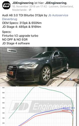

Selbst JD, die ja was Leistung angeht sehr hoch sind, schmeißt die Abgasnachbehandlung raus und verbaut nen Upgrade Lader. Ich finde das schon sehr extrem.
Wie lange so ein Bock dann hält, ist fraglich.
