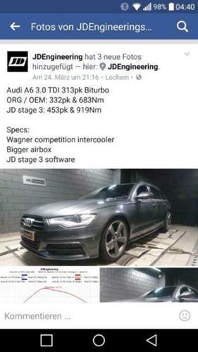

Und JD Eng. will bei Stage3 den Wagner LLK, Lufif + Kasten und Edelsprit haben.

Also die von JD Engeneering mit dem Filter und LLK ca. 450PS und Rußen nicht hinten raus. Wenn ich schon den DPF raus mache, dann sollte auch deutlich mehr gehen. Aber bei so einem neuen Auto möchte ich nicht das die Rohre oder evtl. das Heck schwarz wird. Sieht ja dann aus wie ein alter Hobel wenn er rausrußt. Und das machen die dann beim gas geben. Sieht man vor allem nachts wenn man mit Licht hinterher fährt. Kenne so Kandidaten. Die 405PS bekommt man nur mit Software hin. Ohne DPF fährt hier im Forum einer der 487PS hat. Original Lader, Einspritzpumpe und Injektoren. Ansonsten wäre noch mehr drin.
Daher würde ich ihn bei der Leistung von 405PS drin lassen. Das geht auch mit.
