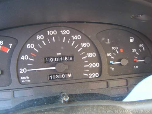

Wenn der Motor in deiner Signatur dein "echter" ist, ist der Tacho def. fehl am Platze. Wenn die Temp.anzeige eine andere Skalierung hat, würde das einiges erklären.
Dazu könnten sich mal die User mit dem gleichen Motorcode melden...
So, hier noch mal ein Bild vom Tacho im X16SZR. Natürlich geht der nur bis 220km/h. Und die Skalierung ist auch etwas anders an der Anzeige für die Temperatur.

Tacho X16SZR
Von der Skala her zumind. sollte das passen.
Er hat ne GSI Amatur drinnen wenn ich nicht irre. Ob da die Wegstrecke stimmt?
