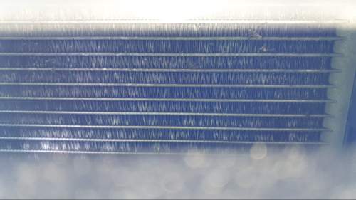

Hallo, ich habe mal wieder eine Frage zu meinem Passat B7 Bj.2010 2.0 TDI, den ich mir im Frühjahr gekauft habe.
Gerade jetzt wo es etwas kälter wird, ist mir aufgefallen, das er sehr langsam warm wird. Heute bin ich 20km gefahren und die öltemperatur hat gerade einmal die 60 Grad erreicht.
Aus den Luftdüsen kam zwar etwas warme Luft aber ich frage mich ob das normal ist.
Ich fahre sehr ruhig und habe einen Verbrauch von unter 6 Liter.
Die Standheizung ist heute nicht mit gelaufen, da ich auf Reserve war aber dennoch sollte er, meiner Meinung nach, doch wärmer werden oder nicht?

Solange der Klimakondensator zugedellert ist, brauchst Du Dir doch gar keine großen Gedanken machen. Damit bekommt doch das ganze System nicht genug Kühlung.
Ja, das hatte ich auch erst angenommen, wobei er jetzt nicht so schlimm aussieht. Da die Wassertemperatur aber im Rahmen ist, hatte ich die Wirkung des Kühlers erstmal als ausreichend angenommen. Ich muss mir allerdings das Selbstlernprogramm zum Kühlkreislauf nochmal anschauen. Evtl. wäre eine niedrigere Ausgangstemperatur am Kühler ja vorteilhaft für die Öltemperatur?
@dv0569 schrieb am 18. Juni 2022 um 10:28:19 Uhr:
Mit Sicherheit, da das Öl ja wassergekühlt ist.
Allerdings sieht der Kondensator zumindest auf dem Foto für mich nicht soo dramatisch aus.

Diese Öltemperaturen sind durchaus normal bei Sommerlichen Bedingungen. Hatte mit dem alten Thermostat auch nie über 105 Grad, mit dem neuen habe ich diese teilweise schon bei gemütlichen 120 km/h. Mein Klimakondensator war vorher mit dem alten Thermostat auch schon eingeschlagen, also hat das so gut wie gar keinen Einfluss.
