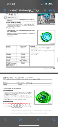

Kannst du mal ein bild machen weis nicht wie hoch der stand sein soll
Optional kannst du auch in den Ausgleichsbehälter hinein leuchten, dann lässt sich von aussen die Max. Markierung erkennen.
3.0L V6 Kühlmittel entlüften, Füllstand
