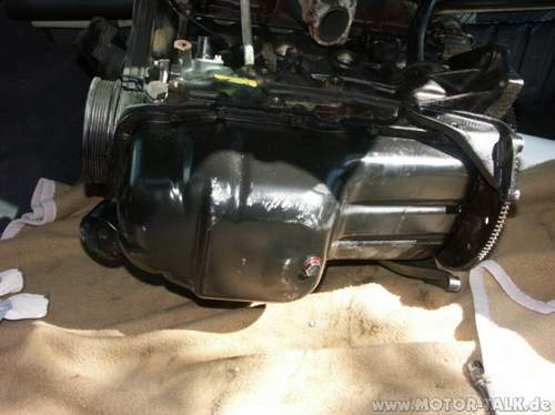

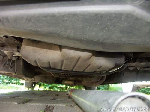

Hier mal 2 Bilder. Das Erste zeigt die 2-teilige und das zweite die 1-teilige Wanne.

Danke für die Bilder!! also hab mich unter das Auto geschmissen, der Motor hat KEINE zweiteilige Ölwanne. sieht exakt so auf wie auf dem zweiten Foto von dem ausgebauten Motor.

Dann haste Gewißheit das es ein Motor ohne gegenläufige Ausgleichswellen ist. Aber das da dann die Sensoren vom 98 einfach so gepasst haben sollen ???
