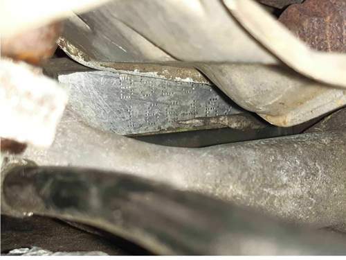

das ist doch alles nicht normal - sieht für mich wie geschnittenes Blech aus da am äußeren Rand.
Kann es sein - sieht so aus-, dass der alte Block drin blieb und irgendein Kopf draufgepropft worden ist?
Motorkennnummer4
Kann sein, wäre aber ungewöhnlich.
Ich erkenne da relativ sicher ein "B5234", das "T" ist verdeckt.
Motornummer 166467

Die obere Reihe ist absolut nicht zu erkennen ausser die B52 -die 34 lassen sich erahnen ja-, aber ich traue Dir defintiiv zu, dass Du das erkennst, wenn Du schon mehrere gesehen hast.
Aber was sind das für überstehende Blechreste insb. rechts?
Die 7 unten habe ich mir auch schon zusammengereimt - kann das einer mal in Vadis einhämmern?

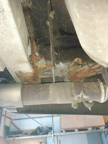

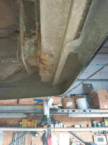

weitere Überraschungen anbei.

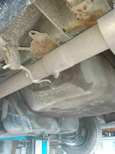

Man beachte die kunstfertig ausgeführte Endrohrhalterung
Endrohrhalterung, Handwerkskunst
Stoßstangenaufnahme hr
Stoßstangenaufnahme hl

Würde auch sagen das da B5234 steht.
Heisst es ist wohl doch der richtige Motor drin vom Hubraum her.

Dem schließe ich mich an. Ist so korrekt.
Zu deiner auspuff Halterung @sfw750 sieht abenteuerlich aus, gibt's aber bei Skandix beide Teile neu, oben das teil am Rahmen und das Teil welches um das Endrohr kommt.
Stoßstangenhalter gibt's auch Neu. Sehen gut knusprig aus.

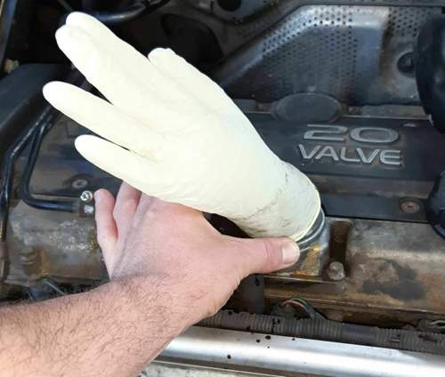

Kurbelgehäuseentlüftungsdefekt
Ach, ja

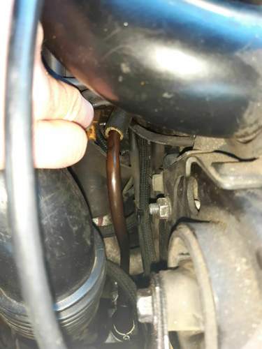

dieser rote Schlauch ist nur an beiden Enden eingesteckt udn lose und verliert Flüssigkeit:
was sit das, ist der original und ist der normal mit Schellen befestigt?
Die Flüssigkeit lief in die Verteilerkappe...
Entlüftung der KGE.
Uiuiui, bis hierher ja schon ein ziemliches Abendteuer...
Wenn ich mir die Bilder so ansehe möchte ich fast mal behaupten es macht vorerst keinen Sinn über mangelnde Leistung zu grübeln, wenn nicht vorher einmal der Motor wieder auf "Stage null" gebacht wurde.
Alleine das Sammelsorium an Schläuchen und deren äusserst kreative Art der Verbindung können alles potentielle Fehlerquellen sein. Wirf den ganzen Flickenkram einfach mal raus und ersetze es durch neue Schläuche mit entspr. Schellen. Kosten als Meterware kein zu grosses Geld.
Das Motormanagement reagiert ziemlich sensibel auf Leckagen im (Unter)Drucksystem, da sind schon viele in der Vergangenheit dran gescheitert...
Ich halte bei einer derart fehleranfälligen Installation es für wesentlich warscheinlicher, dass dort der Leistungsverlust zu suchen ist als bei einem "falschen" Turbolader. Wenn z.B. ein 13g oder 16t anstelle eines 15t Laders verbaut wurde hätte dies zur Folge, dass ohne eine Angleichung des Motormanagements (also ein Mapping) die Kiste entweder eine unübliche Kraftentfaltung haben müsste oder aber die MKL schlägt alarm.
