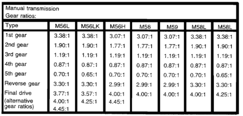

- Kann ich das Getriebe vom Sauger verwenden?
