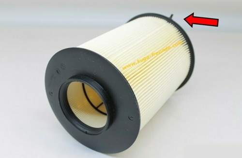

Hallo Liebe Motorstörung Gemeinde,
hatte letzte Woche auch den Motorstörungshinweiß im Kombiinstrument. Wagen bzw Motor lief im Notlaufprogramm.
ADAC angerufen (musste nur 20 Min warten) Fehlerspeicher auslesen gelassen und es gab keinen Fehler. ADAC meinte ich sollte mal zu Ford fahren die sollen da nochmal den Fehlerspeicher auslesen.
Gesagt, getan und Ford fand auch keinen Fehler im Speicher. Jetzt haltet euch fest! Mein Luftfilter hat sich verdreht und dadurch bekam der Motor nicht genug Luft. Dieses machte den Fehler und deshalb ging er in den Notlauf. Dieses haben mir zwei Meister unabhängig von einander erzählt. Kann das sein das sich ein Luftfilter im Kasten verdrehen kann? Kennt ihr das?
Gruß aus dem Sauerland.
beim Kuga könnte das passieren.
Das würde aber bedeuten, dass er beim wechseln nicht richtig montiert wurde und dies wiederum würde bedeuten, dass der Luftfilterkasten im ganzen nicht sauber abgedichtet war.

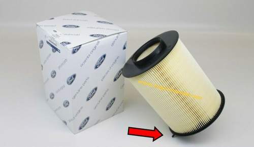

Der Luftfilter besitzt eine kleine Nase auf der "Deckelseite" (Bilder).
Diese muß passgenau in das Gegenstück in den Filterkasten rein. Ist das nicht so, dann kann sich der Filter im Gehäuse drehen unteranderem auch deshalb, weil man den Luftfilterkastendeckel ja auch nicht mehr sauber drauf gesetzt bekommt.
ich würde eher jetzt mal vermuten dass er "Falschluft" gezogen hat weil ja der Filter verdreht und damit der Kasten nicht komplett Dicht war.
Also dürfte der LMM (Luftmassenmesser) der direkt im Ansaugrohr hinter dem Luftfilterkasten sitzt die Motorstörung ausgelöst haben.

Ja das kenne ich auch so mit der nase
