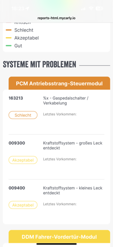

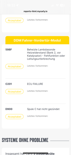

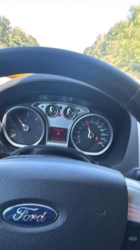

zum Auto: Ich fahre einen Ford Kuga MK1 2012 4x4 Manuell mit dem 163 PS 2.0 TDCI Motor. Und zwar tretet seit geraumer Zeit ein Problem auf und das nur auf der Autobahn. Bei Vollast (vorallem mit aktiver Klimaanlage) schaltet das Auto in den Notlauf(Motorstörung) und die ESP Lampe geht an. Die MKL bleibt aus. Danach fährt er mit Leistungsverlust vor sich hin. Der Motor läuft super und der Fehler tretet sporadisch nur bei Last auf. Mein Carly Adapter spuckt mir die Fehler in den Bildern an. Beim Mechaniker gabs 2 Fehlercodes. Einmal Canbus Kommunikationsfehler und ein Fehler in der Konfiguration des Getriebesteuergeräts. Diesen Fehler kann anscheinend nur Ford beheben sagte mir der Mechaniker. Da hätte ich die Frage, ob jemand auch dieses Problem erlebt hat und seine Erfahrung damit hatte und vielleicht auch die Lösung kennt.
Liste der Fehlercodes:
Antriebsstrang PCM (163213)
DDM Canbus (598F, C201(ECU Failure), D900)

man sollte den Fehlerspeicher richtig auslesen, Carly ist kein professionelles Gerät, und wie man hier sieht auch nicht für Ford geeignet (einige Fehlercodes machen keinen Sinn) ...
das ESP leuchtet weil das Motorsteuergerät ein Fehler meldet, ESP kannst du ignorieren
wenn du etwas machen möchtest kannst du den Kraftstofffilter wechseln, bzw. wie alt ist der?

das kann nicht sein, u.a gibt es bei deinem keine Lambdasonde Bank2, das ist ein Anzeigefehler bei Carly ... ein professionelles Gerät darf das nicht anzeigen! Und wenn doch ist das auch dieses Gerät nicht sein Geld wert.
kennst du forscan? du solltest das Auto damit auslesen.
Ja was er da sagt ist falsch aber die codes stimmen überein.
