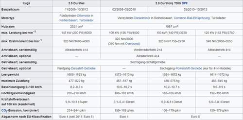

Motorsteuergerät von einem Unfaller besort mit den selben 136PS aber Baujahr 2011
das ist aber sehr seltsam 🙄, der 136PS Euro4 wurde nur bis 01/2010 verbaut.
Ab 02/2010 kam der Euro5 Diesel mit 140PS bzw 163PS.
Entweder stand der Spender so lange beim Händler und wurde erst 2011 zugelassen oder die Angaben stimmen nicht.
Das ist immer das Problem dass viele das Datum der E.Z. angeben und es für das "Baujahr" halten.
Mit der VIN des Spenderfahrzeuges würdest Du das genaue Baudatum heraus finden.
