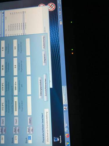

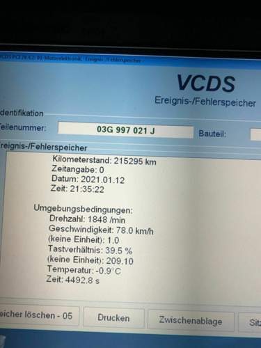

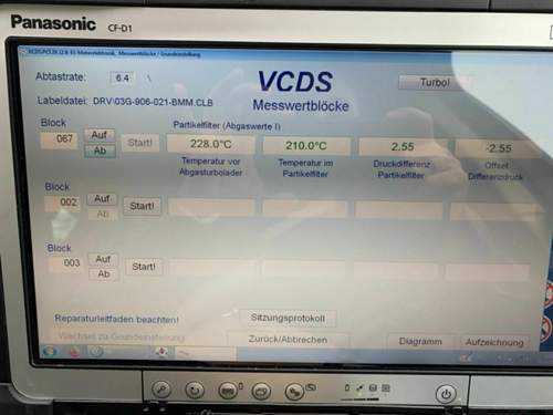

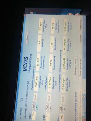

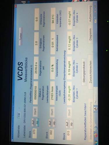

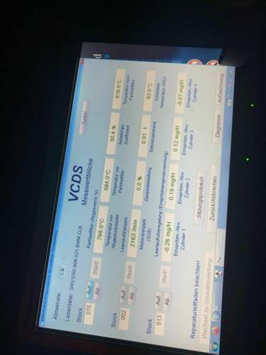

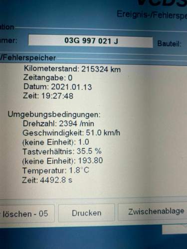

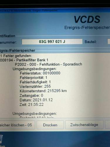

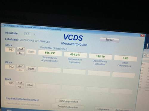

Heute Morgen habe ich das Fahrzeug dann ausgelesen per VCDS und als Motorstörung wird mir der Partikelfilter angezeigt. Im Anhang sind einige Bilder ich habe versucht dreimal eine Zwangsgeneration durchzuführen, die jedoch jedes Mal nicht erfolgreich durchgeführt wurde.

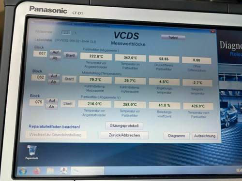

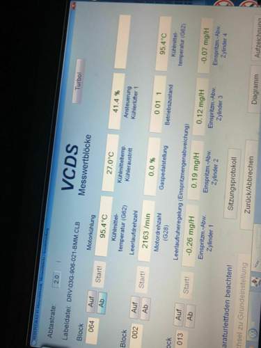

vielleicht hast du ja mehrere Probleme. Die ausgelesene Kühlmitteltemperatur sollte die richtige sein. Im KI wird bei tatsächlich 75° 90 angezeigt. Ich denke das ist eindeutig das das Motorthermostat defekt ist wenn du nie 90 erreichst beim normalen Fahren. Regeneration mal ausgeschlossen. Aber ich glaube nicht, daß deshalb die Regeneration nicht abgeschlossen wird.

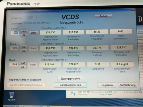

zu den letzten Bildern.
Temperatur nach DPF ist super aber der Differenzdruck kommt mir zu hoch vor. Der müsste doch niedriger sein bei freigebranntem DPF.
Thermostat hab ich ja mittlerweile gewechselt, seit dem passt die Temperatur auch wieder mit 95grad Temp. Ich Fahre ja mit knapp 120km/h daher sollte doch der Differnzdruck normal sein oder? Hatte etwas gelesen das über 300 der dpf nio ist.

Hallo Passat Freunde , ich bin natürlich kein Profi, aber dein dpf ist definitiv zu ist. Bei 2100 /min Differenzdruck ist 210 mbar. Das ist viel zu hoch. Damals beim meinem Passat (210 000km) im Leerlauf Differenzdruck war 20mbar und bei 2000 /min 150mbar. Und konstant erschienen Fehler, so wie bei dir.
Mein DPF hab ich selber gereinigt nach Empfehlung einen Kumpel (Chemiker) mit Chemikalien aus Baumarkt für 20 Euro . Jetzt beim Leerlauf 780/min - 5 mbar, bei 2000/min 80-90mbar.
Mfg Vitaliy

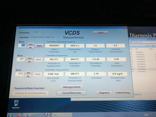

Ich finde der Differenzdruck ist in dem Moment nicht richtig gemessen weil die Regeneration gerade läuft. Durch die Nacheinspritzmenge entsteht hohes Abgasvolumen. Normalerweise müsste man ohne Regeneration mal von 2000-4000 upm beschleunigen um einen Maximalwert zu erhalten.
Nach dem Thread hier wären 200mbar auch gar nicht so unüblich als Wert bei richtiger Messung: https://community.dieselschrauber.org/viewtopic.php?t=24222

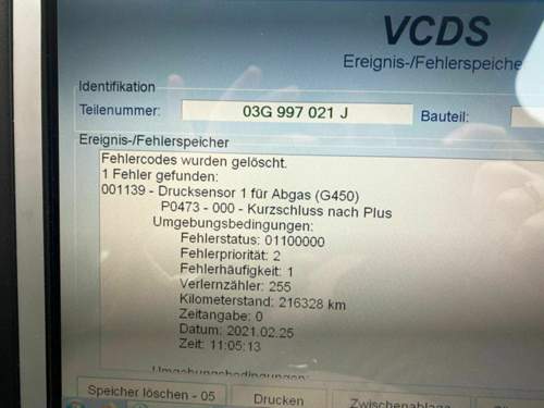

Du könntest temporär als Notlösung den Differenzdrucksensor, Drosselklappe oder AGR Ventil abklemmen, damit die Regeneration erstmal nicht startet.
"Fällt das Signal des Drucksensor für Abgas aus, erfolgt die Regeneration des Partikelfilters zunächst zyklisch nach gefahrener Strecke oder Betriebsstunden."

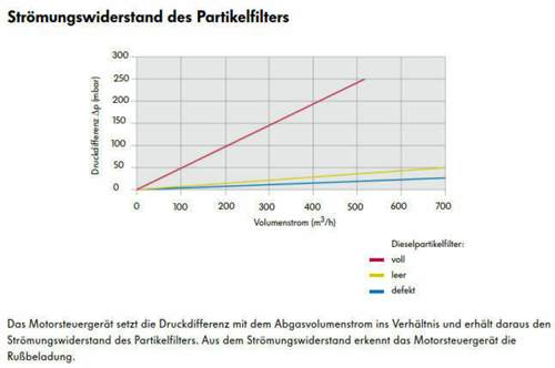

Ich habe mal ein paar alte Dokumente durchwühlt und das angehängte Diagramm in SSP336 gefunden. Es scheint also der Volumenstrom auch noch eine Rolle zu spielen beim Differenzdruck. Ist hier vielleicht nicht wichtig aber ich fand es interessant zu wissen.
"Aus dem Signal der Temperaturgeber vor und nach Partikelfilter errechnet das MStG den Abgasvolumenstrom, um daraus den Beladungszustand des Partikelfilters bestimmen zu können. Die Signale der Temperaturgeber vor und nach Partikelfilter, das Signal des Luftmassenmessers sowie das Signal des Drucksensors für Abgas bilden bei der Ermittlung des Beladungszustandes des Partikelfilters eine untrennbare Einheit."

Ich hab seit Anfang an keine Motorstörung ausser im Notbetrieb wenn 4 mal die Regeneration NIO durchläuft, dann Zeigt er mir den Fehler mit Bank 1 Partikelfilter.

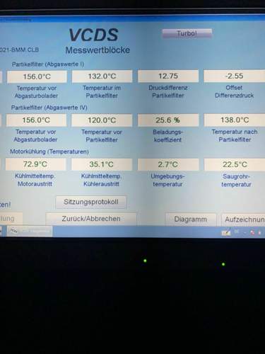

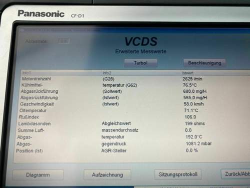

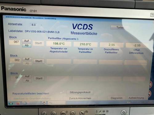

Hab einige Werte versucht einzufangen. Hab den Differenzdrucksensor abgezogen, deshalb die Motorstörung.
Könnt ihr damit etwas anfangen. Sind die Einspritzdaten korrekt?
Die einzige Info die ich aus den Bildern ziehe, ist, das die Regeneration nicht läuft und der Umgebungsdruck ok ist. so würde es dann wohl vorübergehend funktionieren ohne Regeneration.
Die Ansauglufttemperatur vom LMM würde mich noch interessieren. Ich bin mir nicht sicher ob man die bei dem MStG und LMM auslesen kann oder ob es nur über den Ladedruckgeber geht (den du ja schon getauscht hast). Könnte "Saugrohrtemperatur" sein. Außentemperatur ist ok?
Luftmasse sieht man nur den IST Wert. Am besten ist und soll anzeigen lassen und schauen ob die auch beim Fahren plausibel sind bzw. zusammen passen. Im Stand mit AGR offen sollten 250-350mg/Hub da stehen. Beim Fahren 300-1100 je nach Last.

Ich habe eine gute Nachricht. Das Problem wurde gefunden und beseitigt.
Es war der Differnzdrucksensor. Obwohl er die plausible Werte im VCDS angezeigt hat, gab es anscheinend einen Fehler den man so nicht gesehen hat. Differnzdrucksensor wurde noch einmal gewechselt und angelernt, danach hat die Regeneration funktioniert. Seit 3000km keine Störung mehr.
