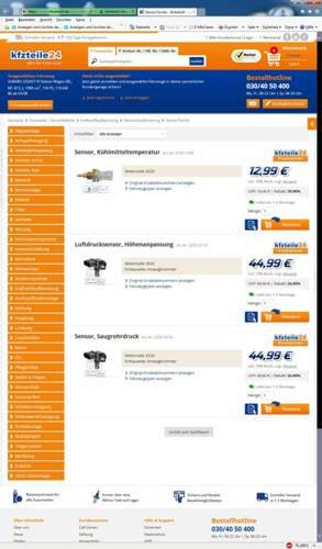

https://www.kfzteile24.de/index.cgi?...
Muss dann wohl ein neues einbauen. Melde mich abends wieder - muss zur Arbeit :🙂 VG
Hallo Ckaruso,
hier vor Ort bei Fröhlich und auch ATU bekomme ich das Ding nicht. Bei KFZteile 24 ist nur eine Achsmanschette drin. Hier unter Spidan finde ich aber jede Menge: https://www.autoteile-meile.de/.../c-TecDoc-100074?...
Blicke da nicht durch welche passen könnte für vorn innen am Getriebe?
