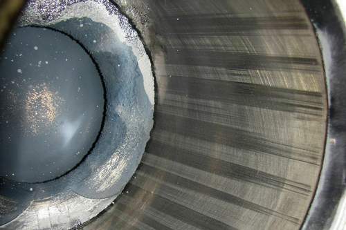

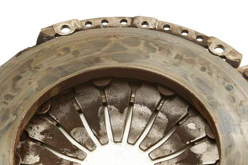

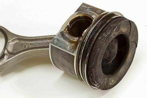

Bei meinem zweiten Motor sah der Kolben wohl etwa aus wie der, den ich von Autobild mal rutergeladen habe, weil die Werkstatt den Kolben etwa so beschrieben hat, ich ihn aber selber nicht sah.
Siehe in der Anlage:
Die haben da einen 100.000 km Test gemacht und nach 50.000 km war zwei mal die Kupplung abgeraucht, ich habe hier das Problem mit meiner Stinkenden Kupplung auch mal breit getreten wobei meine Kupplung nach dem zweiten Motortausch nur sicherheitshalber getauscht wurde weil der Motor schon mal draußen war, das war bei 115.000km.
Hier der Originaltest:
http://www.autobild.de/artikel/subaru-xv-dauertest-5257749.html
Karle
Kolben-nach-100-000-km-subaru-boxerdiesel-147-ps-xv
Zylinderwand-nach-100-000-km-subaru-boxerdiesel-147-ps-xv
Kupplung-nach-50-000-km-subaru-boxerdiesel-147-ps-xv
