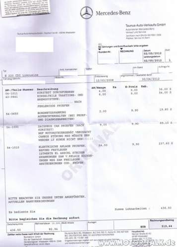

@Spaetbremser: Danke für Deine Infos!
habe mal meine Rechnung als Bild angehängt.

Was hast Du bei der Werkstatt beauftragt? Diese Maßnahmen sind nach meiner Kenntnis nicht wirklich üblich, vor allem die Aktion mit den 24 AW.
Da Du in Wiesbaden warst, kann ich Dir nur raten eine andere Werkstatt mit dem Ausdruck zu besuchen und Dich dort beraten lassen. Nur würde ich um die NL-Betriebe und die quasi NL-Betriebe (wie Taunus-Auto) einen großen Bogen machen. Richtung Frankfurt gibt's einen m.E. guten Händler direkt an der A66 (ist mein Stammhändler). Versuch' Dein Glück mal da, denn m.E. ist das MSG und auch das ESP-Modul nicht kaputt.

Für mich bleiben noch 2 Möglichkeiten übrig (vorausgesetzt der Händler hat beim Prüfen (Kostenblock von 24AW) nicht geschlampt):
- Motorsteuergerät defekt
oder
- ESP-Steuergerät defekt
Hast du den Fehlerspeicher mal löschen lassen?
Und ist der Fehler seither nochmal aufgetreten?
(Randbemerkung: 9,90€/Elektrik-AW netto ist ziemlich teuer!! Soviel kostet bei uns die NL Stuttgart. Beim Vertragshändler bei mir um die Ecke zahle ich 7,40€/E-AW (hab die Preise nicht im Kopf))

Momentan steht das Auto bei MB auf dem Hof, nicht fahrbereit. Ich muss mir noch überlegen, wie ich den Wagen da weg und zu mir bekomme. Ich werde gleich nochmal mit der NL telefonieren und denen mitteilen, dass 500€ dafür, dass sie mir erzählen dass ein Steuergerät defekt ist und das ja dann eigentlich von ihrem Computer diagnostiziert wurde, recht hoch ist. Die werden sich davon sicher nichts annehmen, einen Versuch ist es aber wert.

Und lass dir erklären, was die da alles getestet haben... 24AW sind immerhin fast zweieinhalb Stunden.
Und Diagnosegerät holen, anschliessen und abklemmen darf nicht Bestandteil der Prüfung mit 24AW sein, da das fürs Fehlerspeicherauslesen bereits abgerechnet wurde. Und die schliesen ja die Diagnose dafür nicht 2x an. 😉
