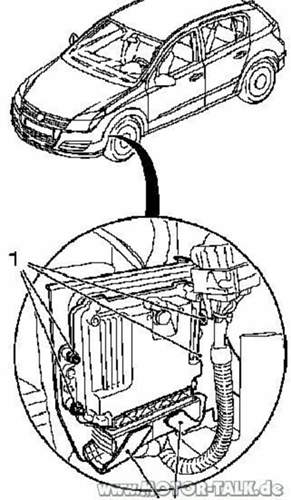

Ich habe jetzt endlich nachgesehen. Ich glaube ich habe die Kabel gefunden. Ich komme weder vom Motorraum ran noch vom Radkasten aus. Über die Revisionsklappe komme ich nur an die Scheinwerfer. Kann mir bitte jemand sagen ob ich die Abdeckung im Radkasten oder die Stoßstange abbauen soll und wie? Auf dem Foto habe ich die beiden besagten Kabel mit einer Taschenlampe angestrahlt. Sie verlaufen unter dem Kabel für die Glühkerzensteuerung.
Ich weiß ja nicht was du da fotografiert hast, aber ich dachte es geht dir um das Steuergerät vom Motor? Dafür musst du auch nicht durch die Klappe zum Scheinwerfer. Das Steuergerät sitzt quasi rechts von der Klappe und kann garnicht übersehen werden!
Steuergeraet-astra-1-3cdti

Das Steuergerät sitzt laut TIS im Radkasten, das täuscht aber etwas.
Leg dich unters Auto, und direkt hinter der Stosstange, Fahrerseite ist das Steuergerät, da gehen zwei quadratische dicke Stecker drauf (kommst du direkt ran, mußt du gar nix abbauen).

@Ghostrider im Radkasten sitzt es ganz sicher nicht! Ich habe einen Opel Astra h Caravan 1.3 cdti Baujahr ende 2005. Ich weiß nicht warum es beim Caravan anders ist aber es scheint so zu sein.
@metalhead79 vielen Dank!! Das muss so sein wie du es beschreibst.

Naja, ich habe halt geguckt was in der TIS steht. Wenns beim Caravan anders ist, dann sollte Opel da nacharbeiten. Vielleicht ist es aktuell in der TIS2WEB anders ist.

Nee, der Pfeil geht auf den Radkasten und wenn du die Verkleidung ausbaust kommst du da auch ran, das ist aber die umstädndlichere Lösung (hab das beim ersten mal auch so gemacht, da ich nicht gedacht hätte, daß jemand auf die Idee kommt, die Stecker vom Steuergerät unbedingt der "Natur" auszusetzen).
