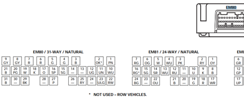

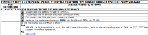

Ich wollte jetzt EM80-76 durchmessen aber im Schaltplan finde ich den nicht...
Screenshot-2025-04-03

Servus, also hab mal einiges durchgemessen.
Drosselklappe lässt sich Elektrisch steuern, die funktioniert.
Auch die Werte vom Drosselklappensensor kommen an.
Der Potentiometer erhält auch das Signal vom Gaspedal und schickt es weiter.
ABER: Vom Kabel für die Elektrische Ansteuerung der Drosselklappe, sendet kein Signal es kommt nichts an der Drosselkappe an.
Ist das ein Indiz? Wo könnte ich da suchen?
