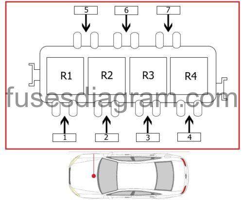

Relais Glühkerzen:
Sicherungs- und Relaiskasten im Motorraum siehe Bild.

7222c50d-edf7-44cb-952a-0dc7ce822c7d
@Hoppels18t schrieb am 9. Dezember 2022 um 14:24:18 Uhr:
Relais Glühkerzen:
Mit dem Unterdruck da scheint doch ein Schlauch vom Bremskraftverstärker undicht zu sein.
Wenn du es sogar hören kannst muss da was undicht sein.
AGR Ventil war doch schon neu oder?
Bremssattel hinten mal kontrolliert?
Kolben und Führung ok?
Kommst du mit dem Link und den Anleitungen zurecht?
Es ist der Bremskraftverstärker!
Bin heute endlich drauf gekommen!
Ich drück den Unterdruck raus beim bremsen was das AGR aber braucht.
Danke HOPPELS
Bild passt - komm ich zurecht.

Nummer 4 und 7 Relais und Steuergerät für Glühkerzen.
Ich vermute ein Kontaktproblem oder Defekt.
Gab es im A6 4F Bereich sehr oft schon.
Da sind mal nagelneue Glühkerzen komplett abgebrannt oder wurden nicht angesteuert.
https://audi.7zap.com/de/rdw/audi+a8/a8/2008-635/9/937-937000/
Wird natürlich gleich mitgetauscht. Hätte ich sowieso gemacht!
