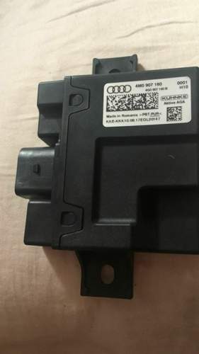

Hallo.
Unzwar habe ich bei meinem Audi A5 das Original Soundsystem von Audi mit dem A5 Steuergerät und das Alex Modul V3.
Nun hab ich von nem Kollegen gehört, dass das SQ7 Motorsound Steuergerät einen besseren klang hätte.
Wie seht ihr es, lohnt es sich ein SQ7 Steuergerät zu kaufen?
eure erfahrung?
Mit freundlichen Grüßen,

Also ich finde der Wechsel hat sich gelohnt. Im Stand bollert der Wagen wir ein echter V8. Es ist zwar nicht mehr ganz so laut, aber trotzdem wissen alle Nachbarn wann ich mein Auto starte. Auch klingt es nun auch in hohen Drehzahlen realistischer und das hohe heulen ist weg.
Wird das jetzt mit dem Alex Modul genutzt oder ganz alleine im Austausch mit dem Standard A5 Modul?
Und ist das dann Plug & Play?
Funktioniert dann auch das Umschalten mit Drive Select?

Funktioniert nur mit dem BLE Modul. Umschalten funktioniert dann wie gewohnt.
@Yasid [url=https://www.motor-talk.de/.../...et-vom-sq7-statt-a5-t6270213.html?...]
Also nochmal für mich zum besseren Verständnis.
Ich lasse mein Alex Modul drin, entferne das A5 Modul und ersetze es mit dem SQ7 Modul.
Das wars!
Wenn du die aktuelle Version vom Soundmodul, also die BLE Version, hast, dann funktioniert es so wie du es geschrieben hast. Hast du aber zum Beispiel das Alex WiFi Modul, dann geht es nicht.
Da bin ich mir eben nicht so sicher, woran erkenne ich den Unterschied?

Hei,
Brauche mal eure Hilfe.
Habe ein A5 bj2011 2,7 190 Diesel
Wollte diesen mit motorsoundsystem aufrüsten, doch mein freundlicher sagte mir:
Sorry aber weder original noch Zubehör gibt es das für dein Auto. Erst ab BJ 2012
Das kann doch nicht sein Ernst sein oder!?!?
Nun zu meiner Hilfe, ich könnte doch einfach ein actor ( egal ob A5,A6,A7,Q5) nehmen/ verbauen.
Nun zum E Satz. Muss ich ein bestimmtes nehmen?
Weil ja alle Kabel an den Bus abgeklemmt werden und ein Drehzahlsignal bekommen.( Könnte sehr günstig eins aus dem SQ5 8R bekommen.) Passt das im A5???
Tja und dann zum st. Welches nimmt man???
Hoffe auf eure Hilfe, danke

Wichtig für mich ist nun was kann ich verbauen bzw erstmal bestellen!!!
Aktoren hätte ich schon??
Wie ist das mit dem E Satz? Passt der vom SQ5 8R???
Und welches st? 8t0071953a oder doch lieber ein anderes???
SQ5 8R sollte gerade so von der Länge reichen. Wenn nicht, entweder ein Stück verlängern oder bei Ferdi Cete einen längeren ordern.
Einzelne Aktoren? Oder Aktoren am OEM Auspuff vom 3.0TDI Bausatz? Einzelne Aktoren ans Auto schrauben - davon kann ich nur abraten! Hatte ich selber beim Umbau Nr1. Mann bekommt die Aktoren nur mit sehr viel Aufwand halbwegs ohne Störresonanzen installieren. Entweder übertragen sich die Schwingungen des Gehäuses selber direkt über die Verschraubung auf deine Karosse oder es gibt unschöne Ressonanzen, da der Aktor nicht frei nach hinten "ausatmen" kann. Denn zeigt er auf die Innenseite der Karosse oder auf die Straße nach unten reflektiert der Schall. Er sollte nach hinten abschallen.
Ideal ist halt die OEM Lösung.
Ja top! Danke dann werde ich das Kabel vom SQ5 nehmen. ( Gäbe es oder hat jemand eine alternative??)
Einzeln im dem Sinne, das die quasi nur getauscht werden also als OEM Auspuff.
Ob es nun die vom 3.0 TDI werden oder andere, mal gucken was mein Budget her gibt...
So, dann ist es noch am ST? welches empfiehlt ihr mir? Geschrieben wird ja hier vom Klang besser das vom SQ7??
Wovon hängt das ab? Kann ja nicht ein X beliebiges nehmen von einem Audi! Oder doch?
