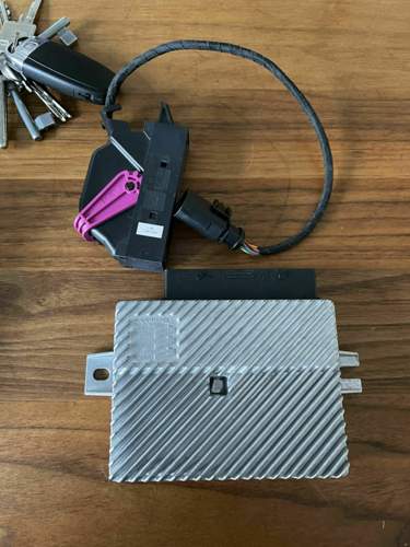

Hi zusammen,
voller Vorfreude habe ich ein ESM von Maserati für einen guten Preis ergattert. Laut google kann ich das Modul einfach gegen mein originales von Audi austauschen. Gesagt getan, aber da tut sich nichts. Was mache ich falsch?
Laut Verkäufer der das bei einen Audi A7 Competition verbaut hat, das Modul direkt über Audi bezogen hat, muss es mit einen T Stück verbunden werden, welches in Verbindung mit den Original Modul verbunden wird. Das ganze kann man dann via Bluetooth mit der Maxhaust konfigurieren. Laut Webseite braucht man doch ein Bluetooth Dongle dafür, der Verkäufer sagt aber nein, er hat nur das Modul verbaut und konnte es mit der App steuern.
Kann mir vielleicht jemand um die Arme greifen? Ich kriege jedenfalls keine Verbindung her, hab das originale Modul ausgesteckt und das Maserati Modul angeschlossen, aber da tut sich nichts ??
ESM Modul
Da muss das Alex Modul zwischen. Is als wenn du an der nachrüstanlage das BiTu Steuergerät betreiben möchtest.... brauchst zwingend das Modul zwischen.
@RiseFM schrieb am 17. April 2021 um 18:17:49 Uhr:
Hmm das ist ja ärgerlich, der Verkäufer hat davon nichts erwähnt und er fährt ja den Competition mit der original Anlage und hat gesagt das er das mit direkt mit den T stück am Original modul angeschlossen hat.
Jetzt sagst du ich brauch noch das Alex Modul? Das kostet zusätzlich wieder ein paar Scheine, dann werde ich es wohl wieder verkaufen müssen 🙁
Dieses Tstück is ja das Modul. Das wird zwischen dem Original Modul und der Anlage geklemmt.
@RiseFM schrieb am 17. April 2021 um 19:05:33 Uhr:
Meinst du jetzt das Ble Modul oder was genau meinst du? Ich gehe davon aus wenn man von einen T Stück spricht das es sich hier um ein Kabel handelt welches an einer Seite des Kabels einen Stecker hat und am anderen Ende zwei.
Kannst du mir vielleicht ein Link von den T stück schicken welches du meinst?
