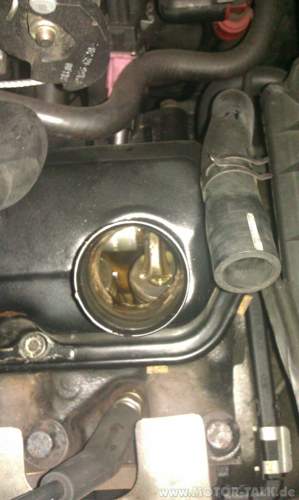

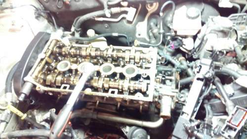

Oh, der Fred ist fast eine Leiche, aber ausnahmsweise habe ich sogar was zum Topic beizutragen.
Und ich hab den doch, den lang gesuchten E85 Motorschaden! 🙂
Irgendwas stimmt mit Hasi nicht...
Jo dann schauen wir mal...
Kopf ab.. Zum Gebet!
+7
Die Kerze muß vor dem Ventil verbrannt sein, also hat evt. Wärmewert oder Qualität nicht gestimmt?
