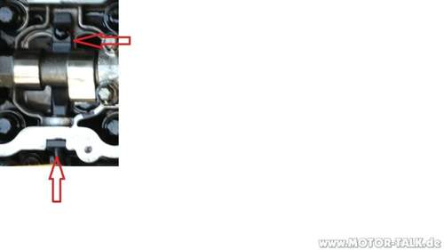

Die Traverse (Bild) sind wohl die 4 Schwarze Teile die unter der Nockenwelle auf die andere Seite gehen, woran die Metallleitungen von vorn her Verschraub sind.

Traverse

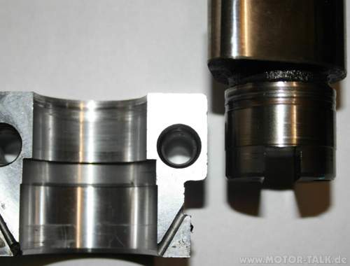

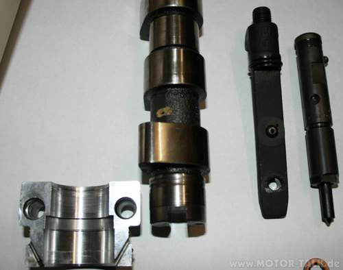

Hallo, endlich habe ich den Faulen in mir besiegt und das Wetter war angenehm.
So hier die Neuigkeiten vom Zafira:
1. Bild: ist die Gesamt Ausbeute von Heute und
2. Bild: die Riefen auf der NW und Halbschale sind nicht normal sag ich mal.
Die Düsen habe ich wie beschrieben zu gehalten und nur die 1. Düse pumpt etwas, bei den anderen habe ich das Gefühl nicht gehabt.
Bis auf die Riefen sieht alles eigentlich ganz gut aus aber in der Düse steckt man nicht drin.
Die Traversen- Dichtung sieht auch gut aus also keine Beschädigung oder sowas.
Bis zur letzt hatte der Zafira keine Motor Überhitzung oder dergleichen sagte der Bekannte.
Gruß.

Der Diesel der beim Test aufgefangen wurde sieht aus wie, wenn Diesel ins Motoröl beigemischt wäre!
Und riecht nach Terpentin, also ich werd daraus nicht schlau!
Ich werde mal die anderen Traversen auch mal begutachten wo ich schon einmal die NW ab habe.

die kleinen einlaufspuren sind im nockenwellenlager "normal" ... es ist die druckseite des lagers. deswegen brauchste dir keine gedanken zu machen, da passiert nix.
die verbindung von nockenwellenrad zur nockenwelle ist nicht nochmal durch nen keil oder ne passfeder gehalten. das geht nur durch die pressung vom rad gegen die welle.
dadurch kann man die steuerzeiten immer genau einstellen, wenn man das nicht könnte, würden sie immer je nach längung der ketten ein paar grad daneben liegen ...
bei bmw wird das genauso gemacht ... da dreht sich nichts mit. es sei denn die schraube wäre locker oder gerissen.

die düsen kann man nur auf nem prüfstand prüfen. es sind zwei-feder-düsenhalter. die haben zwei öffnungsdrücke. mit ner herkömmlichen handpresse kann man da nichts machen ...
man brauch auch einen speziellen prüfadapter der auf das obere gewinde geschraubt wird.
wie hast du sie ausgebaut, gingen sie leicht raus, oder haste am gewinde oder am oberen bund gehebelt.
wenn sie da an ner falschen stelle beschädigt ist, kannste die direkt wegschmeissen. dann wird der traversendichtring nie wieder dicht und die kiste zieht über den rücklauf luft ...
