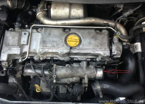

ich habe da ein Problem (2004/12 Zafira A 2,2L 92 KW) und weiß zur Zeit nicht weiter.
Meine Suche hat keinen Erfolg gebracht oder ich bin zu doof zum Suchen.
Nun ich erkläre euch mal das Problem:
Durch die Einlass Öffnung kommt Öl, ein lautes Knattern sowie Luft nach dem ich den Zufuhr Schlauch vom LLK kommend abgezogen habe.
Öl war auch im abgezogenem Schlauch, das Metallrohr und der Schlauch danach vom Turbolader kommen sind sauber gewesen also müsste der Turbolader i.o. sein.
Motoröl riecht etwas Verbrand soll das so sein bei Diesel oder ist das ein Zeichen für ne defekte Zylinderkopfdichtung?
Ich hab da so mein Verdacht: das 1 oder mehrere Einlassventile nicht schließen oder kaputt sind.
Kann das sein ich bin mir nicht sicher? Abhilfe oder Klarheit würde das entfernen des Zyl. kopfes bringen denke ich ist aber auch mit Kosten und viel Arbeit verbunden die ich gerne vermeiden möchte.
Leider ist Diesel nicht mein Gebiet daher brauche ich eure Erfahrungen und Hilfe.
Danke im voraus für eure Mühen und Gruß an die MT-Gemeinde.

um zu sehen ob alle zylinder laufen kann man einfach mal eine einspritzleitung nach der anderen lösen und wieder festschrauben, und dabei beobachten was der motor macht ...
der motor hat keine kipphebel ... sondern brücken !
ist der motor mal richtig gefahren worden, oder wurde mal nach der standzeit das öl gewechselt, oder ist er mal ne zeit lang gelaufen ... ?

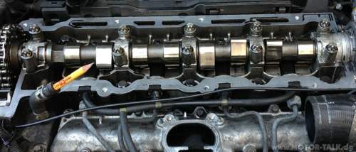

hallo, ich habe die Lage begutachtet das war ein Halteblech vom Hitzeschutz.
Der ist bei irgendeiner Reparatur wohl mal reingefallen Typisch Werkstatt!

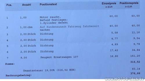

Hier noch die beiden letzten Rechnungen der Werkstatt für e Nichts Tun!
Also die Nockewelle sieht gut aus nichts ist verschließen und nichts fehlt.
Die Werkstatt sagt Zyl 1 Defekt!

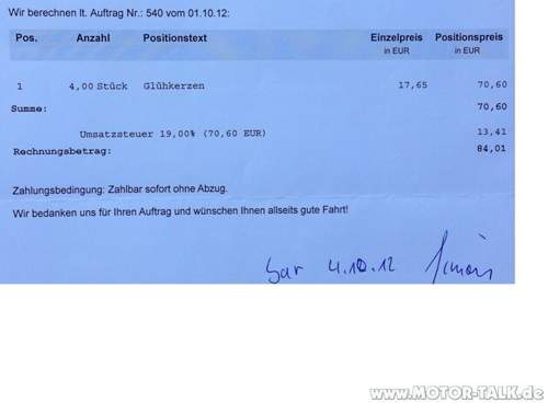

waren das vergoldete glühkerzen?
für den peugeot 107 hättest du eigentlich noch schmerzensgeld bekommen müssen😁
ist ein normaler werkstattpreis ...
ne werkstatt kann keine ebay preise machen, die verbauen wahrscheinlich auch ne ganz andere qualität als der 6€ schrott aus der bucht ...
auf der rechnung steht ja nur glühkerze.
nix von bosch, beru, ngk....
wenn ich markenware verbaue, dann würde ich das auf der rechnung auch dazuschreiben.
