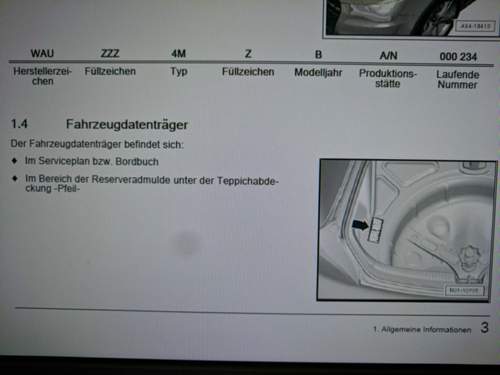

Ich habe am 5. :-) und in diesem Zuge versuche ich mal raus zu bekommen, wo sich der Motorcode verbirgt . Den würde ich gerne mal mit anderen vergleichen .Aber deiner wird mit Sicherheit eher fertig sein , hab leider ein wenig mehr Mängelpunkte ca. 12.

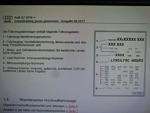

Siehe Bilder im Anhang. Die leichteste Stelle ist das Serviceheft.
@martin.go schrieb am 28. November 2017 um 07:59:56 Uhr:
Danke das ist gut , wusste ich nicht . Gucke ich heute Nacht nach der Arbeit mal rein .
Das sind die Kennbuchstaben (KBN) für den Motor, die S/N ist meines Wissens nach nur auf dem Motorblock zu finden.
Steht ja da 🙂
Wenn er die Seriennummer vergleichen wollte, könnte ich ihm schon jetzt sagen: meine lautet anders 😁
Spaß beiseite, ihm ging es mit Motorcode sicherlich um die Kennbuchstaben.

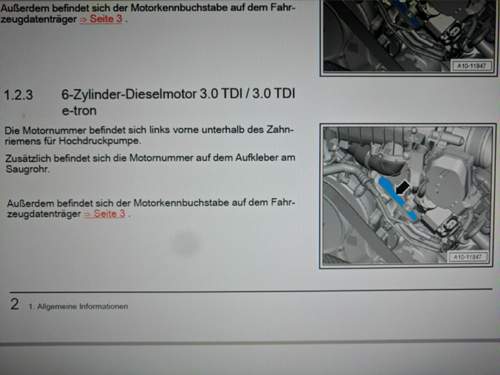

Ich hatte ein paar Seiten zuvor nach einer alternativen Stelle zum "Aufspüren" der S/N gefragt, daher mein Einwurf.
Da schon wieder so viel anderes danach geschrieben wurde, wird jetzt wohl niemand mehr darauf antworten. 😉
Ah okay, das wusste ich nicht. Im dritten Bild ist die Rede von einem Aufkleber am Saugrohr. Vielleicht kommst Du da einfacher ran?
