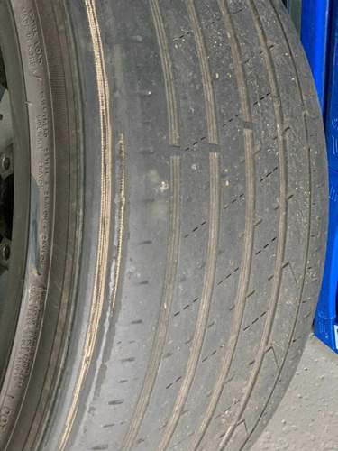

nach nunmehr 18 Monaten Fahrfreude möchte ich gerne etwas wissen.
Meine 22 " Reifen sind auf der Innenseite nach 2 Sommereinsätzen und ca. 13.000 gefahren Sommerkilomter (Sommerreifen) an der Innenseite vorne bis fast zur Verschleißgrenze runter.
Insgesamt hat der Wagen jetzt ca. 20.000 Kilomter gefahren.
ca. 13000 Kilomter Sommerreifen mit 22"
ca. 7000 Kilomter Winterreifen mit 20"
(Beides Original Audi)

Meine sind nach ca 29k runter - und das fand ich schon etwas zu früh. 13k ist schon arg wenig für ein Autoreifen auf normalen (nicht Rennstrecke) Straßen.
Kenne das von meinem vorherigen SQ7: 20k mit 22" Sommer, 10k auf 20" Winterreifen. So sahen meine SR im November vor dem Wechsel aus. Die WR jedoch vom Verschleiß her eher gleichmäßig.

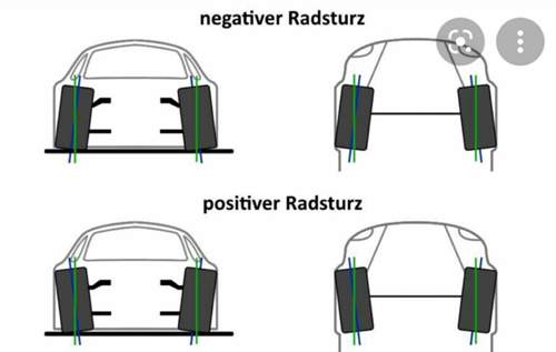

Umso tiefer das Fahrzeug gefahren wird (eventuell noch tiefer gelegt nachgeholfen) umso negativer wird der Sturz . Die Innenflanke wird somit stärker belastet . Zusätzlich ist der korrekte Luftdruck wichtig .

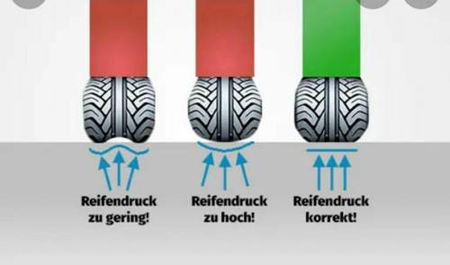

Luftdruck zu wenig , bisschen höher macht es besser aber wirst du bei Audi nicht weg bekommen bei der Reifengrößen ;-)

sieht schon brutal aus. Ich fahre immer noch die ersten Reifen auf dem SQ7 mit Fahrwerkspaket, 22 Zoll Hankook. Müßten jetzt ca. 30Tkm herunter haben. Hinten neu, da mal ein Nagel im Reifen, mußten dann beide getauscht werden. Und ich fahre auf der Autobahn schon gern schnell, ... wenn es geht
Andree, Deine Theorie mit dem zu geringen Luftdruck ist nicht die Ursache, schau, die gegenüberliegende Seite hat volle Profiltiefe.
Es sieht eher aus wie ein zu grosser negativer Sturz. Aber nur auf der VA. Dagegen waren die WR aber unauffällig. Beide Reifen an der VA sahen so aus, HA gleichmässiger Verschleiß. Die WR hatten (noch) keinen unauffälligen Verschließ. Der nächste Satz Reifen war ohne die Audi Option von Hankook, die hatten auf der Innenseite auch keine Schaumstoffmatten verklebt als Noiskiller. Vllt. war es einfach die miese Audi-Gummi-Mischung, die das bewirkt hat...

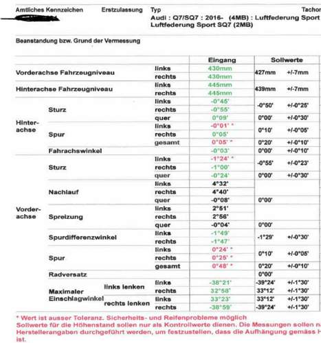

Der "freundliche" will nun eine kostenlose Achsvermessung machen.
Frage 1:
Gibt es Sollwerte und kann die jemand hier einstellen.

Die Achsvermessung wird im Automatik Modus der Luftfederung Gemacht. Angeblich dauert eine Achsvermessung 4 Stunden. So wurde mir das mitgeteilt. Vermutlich weil ich dabei sein wollte. In der Automatik Einstellung wird vermutlich alles Ok sein ohne Abweichung. Die Vermessung ist dann sicher so , wie es Audi vorgibt. Also null Chancen für reifenetsatz. Aber in der Bedienungsanleitung steht aber nicht, das es zu erhöhtem Reifenverschleis kommt, wenn man nur auf Dynamik oder Individual fährt.

In Auto Stellung = Comfort ist selbstverständlich das dass Fahrzeug dort vermessen wird , weil es die Neutrale Einstellung (Niveau) vom Lufa ist .
Dann ist die gemessene Einstellung „IST“ vermutlich Ok. Wenn sich das im Dynamik nach Negativsturtz verstellt ist es doch klar, das die Reifen runter sind. Dann müssen die aber in der Bedienungsanleitung darauf hinweisen. Oder nicht? Die Luftfederung kann also die durch Absenkung hervorgerufene Negative Sturtzveränderung nicht kompensieren.
Lass ihn vermessen kostenlos wie angeboten . Der Sturz kann trotzdem fehlerhaft sein. Fährst du mit dem Wagen Bordsteine hoch ?
