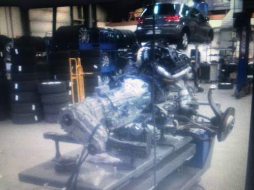

Moin , hat jemand schon Erfahrungen mit dem 4m mit einem Motortausch bzw. Steuerketten Erneuerung gemacht ? Mein 4 L 3.0 tdi 245 ps hat 3 mal Motor raus gehabt . (17000km Steuerkette , dann bei 25000km nochmal , und bei 34000 km Motorschaden, neu )Das gleiche auch bei 2 Freunden von mir ebenfalls 3.0 und auch 4,2 tdi. Jetzt hat mein 4m 8000km gelaufen steht sowieso in der Verhandlung Rücknahme bezüglich der super AHK mit Ring und anderen Problemen , er klackert unregelmäßig vorne aus dem Motor METALLiSCH wie beim 4L ..... ich bin schon beim Bekannten in der Audi Werkstatt gewesen die sich das zu zweit angehört haben , und tendieren zum neuen Motor . Zufälliger Weise haben die Jungs gerade einen auf der Bühne , 1 Jahr alt 28000km gelaufen ebenfalls mit Motorschaden ...... hat Audi das immer noch nicht im Griff mit den Ketten .... es ist zum kotzen! Motor 272 ps . Ich habe jetzt am 5.7.2017 den Werkstatt Termin und hoffe das die Kommunikation zwischen werk und Autohaus schnell geht und ich spätestens Freitag eine Info habe . Ich bin gespannt .

Ja es sind 30 Stunden angesetzt . Bei meinem 4L hat man es beim starten gehört . Nach dem Start 1-2 Sekunden ein klackern Rasseln. Bei meinem 4m jetzt läuft der Motor und es Klackert Metalisch unregelmäßig. Mal ist es da und mal auch ganz ruhig . Ich würde sogar Wetten das dieses wieder ein kettenschaden ist . Ich habe den anderen 4m gesehen Motor raus etc. Getriebe , einfach alles .... es ist das reinste Schlachtfeld ... wenn der Motor neu kommt , wird Motor Rumpf geliefert mit Innenleben , Anbauteile werden komplett demontiert und an den neuen ran gesetzt . wieviel km hat deiner gelaufen ? Das war mein 4L bei Erneuerung der 2 Ketten . Das war so halbwegs noch harmlos . Motor Tausch geht alles auseinander .....
