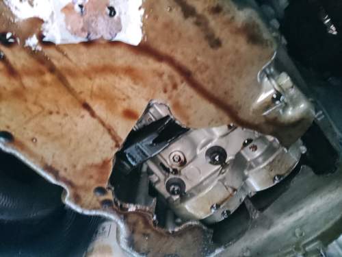

Leider hat es mich jetzt erwischt - nach dem ich bereits zu Beginn einen grösseren Schaden an der Hochvoltbatterie mit meinem Plugin Hybrid Kuga EZ 07/2020 hatte, hat es mir nun diese Woche bei 118000 km den Motorzerlegt - auf der Autobahn haben sich bei 160 km/h diverse Teile aus dem Motorblock nach unten verabschiedet - vermutlich Pleuel etc.. Garantie ist abgelaufen - Kulanzantrag ist gestellt und mit 40/60 durchgegangen. Das Pleuelproblem war aber Ford sehr wohl bekannt und man hat war davon ausgegenagen, dass es vermutlich eher (hoffentlich) nicht auftritt, da die Besitzer eher mehr elektrisch fahren.

Anbei, ein Eindruck von dem Loch im Motor...
Danke fürs Bild. Das nenne ich mal ein stattliches Loch. Wie gehts denn jetzt weiter damit?
Woah! Das nenne ich mal einen kapitalen Motorschaden. Nennt mich paranoid, gestern habe ich die 8 Jahre Anschlussgarantie abgeschlossen.
Braucht es bei einem solchen Schadensbild überhaupt den Ausbau der Lamellen und die Löcher im Unterboden? Die Teile fetzen sich doch Schrapnellen gleich den Weg frei, danach hat's mehr als genug Luft...
