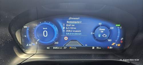

Wir sind gerade mit dem Kuga FHEV aus dem Urlaub zurück. Bei 2500 km ist er über 500 km (also 1/5) rein elektrisch gefahren, was einen Durchschnittsverbrauch von 6,2 l /100km ergab (siehe 1. Foto). Und das bei viel Autobahnfahrt.
Für Deine Nutzung - viel Stadt und 1-2x wöchentlich etwas längere Strecken - denke ich, ist der FHEV die richtige Lösung. Ich jedenfalls bin sehr zufrieden damit.

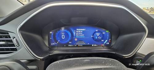

Und auch sonst liegt er im sparsamen Bereich (siehe Foto 2). Bei 46 km Strecke - rein elektrisch 21 km, ist mit einem Verbrauch von 4,8 l /100km und fast die Hälfte elektrisch - OK.
20230823
20230821
