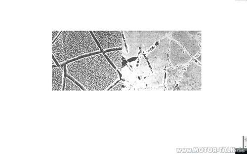

Wenn man sich die Lauffläche in den Zylindern anschaut sieht man wie die Lauffläche des gelaufenen Motors (rechts) aussieht.
In den Laufflächen vom neuen Motor hat man diese Riefen, die als Öltaschen dienen, somit haben die Kolbenringe und der Kolbenschaft ausreichend Schmierung, da sich das Öl in den Narben befindet. Bei gelaufenen Motor sind diese Öltaschen nicht vorhanden, um ein ähnliches Bild herzustellen gibt es Verfahren die das möglich machen.
