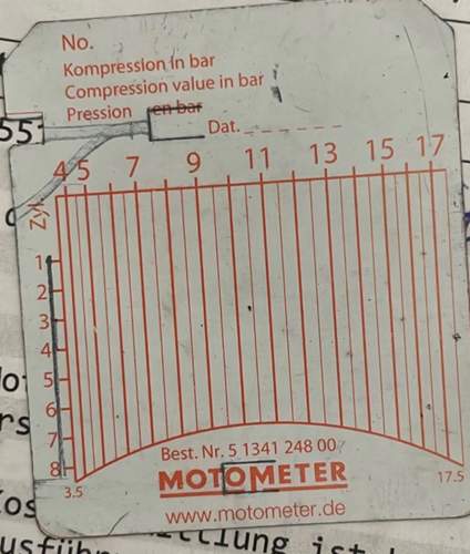

Edit: ich hänge euch auch nochmal das Bild vom Diagramm der Kompressionsmessung an. Würde mir an eurer Stelle das ganze selbst nicht mehr glauben, aber ist leider wirklich so passiert

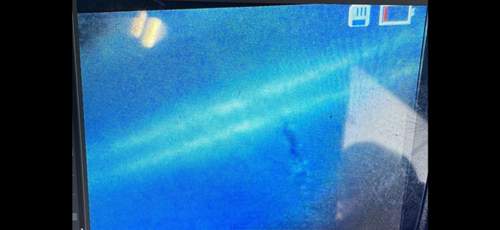

Außerdem ein Bild vom Endoskop der Zylinderbahn. Allerdings ist das von einem Bildschirm abfotografiert und deshalb meines Erachtens nicht so gelungen.

Bis jetzt wurde nur mit einem Endoskop die zylinderlaufbahnen analysiert so gut es geht und dabei ist bei Zylinder 4 aufgefallen, dass da etwas nicht stimmt.

Das Bild 1 zeigt einen Zylinder wo man eine leichte Spur sieht die aber keine Null Kompression erklärt.
Warum hat man sich nicht mal den Kolben und die Ventile angeschaut?

Wenn der Zylinder wirklich 0 hat, denn die Kompressionskarte ist echt Müll nix drauf außer ein Strich an der Seite den ich mir im Moment nicht erklären kann; aber was ist mit den anderen Zylindern.

Ich glaube das mit der Kompressionsmessung sollte man einfach nicht ernst nehmen. Da muss was schief gelaufen sein meiner Meinung nach. 0 überall macht keinen Sinn. Habe denen das auch mehrfach mitgeteilt, dass das keinen Sinn macht.
