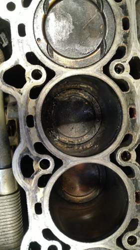

Hallo Leute,
mein Astra J SPorts Tourer Motorschaden und das Fehlerbild und seine mutmassliche Entstehung lassen mir keine Ruhe , ich benötige mal Euer Schwarmwissen.
Auto war in der Inspektion (Öl,Kerzen, Luftfilter).
Von der Werkstatt nach Hause ca 10 Km alles ok.
Am nächsten Tag keine 50m gefahren, Motor Lampe an, (Motor läuft nur auf 3 Töpfen).
Wieder zur Werkstatt, Fehler bestätigt läuft nicht rund, ein Zilinder baut keinen Druck auf.

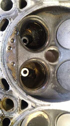

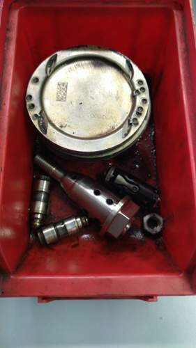

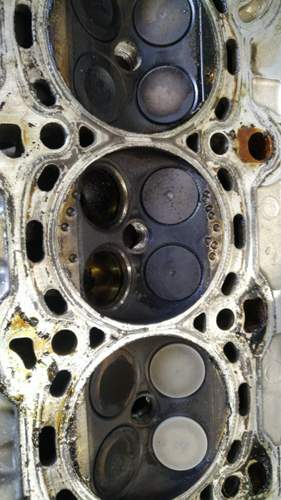

Zilinderkopf abgebaut und folgendes vorgefunden (s Bilder):
Augenscheinlich ist eine runde Metallkugel in den Brennraum gelangt und hat dort
Roulette gespielt. Hat sowas schon mal jemand von Euch gesehen ?
Werkstatt meint das das "Ladedruckregelventil" defekt war und
dieses kleine Metallteil verloren hat welches mir dann Motor/Ventil ramponiert hat.
Kann das so gewesen sein ? oder ist der Werkstatt vielleicht beim Kerzen wechseln
was in den Brennraum gefallen (wo gearbeitet wird passieren Fehler).
Werkstatt sagt, was auch immer das ausgelöst hat ist schon länger im Motor herungesprungen
nicht erst seid 20 Km da die Einschlagstellen schon so oxidiert sind.
Eure Meinung ? ich bin gespannt.

Welcher Motor ?
Ladedruckregelventil kann eigentlich nicht sein , da dort normal keine Kugeln drin sind.
Und selbst wenn, bleibt es normal im LLK stecken.

Kugellager irgendwo in der Luftzufuhr (Turbolader?) zerbröselt? Kenne den Motor nicht, aber das könnte schon sein. Dass in der Werkstatt ein paar Kugeln in zwei Löcher die gerade offen sind fallen (woher denn) und das dann verschwiegen wird ist eher unwahrscheinlich, auch wenn man schon alles erlebt hat. Sehe es hat mindestens zwei Zylinder erwischt. Schöne Bescherung :-(

Da könnt Ihr lange suchen, ihr werdet keine Kugel finden.
Das sind Klingelspuren! Durch die unkontrollierte Zwangszündung entstehen solche Verbrennungskrater.

LSPI Schäden im Zylinderkopf schön Kugelförmig?
Und auf dem Zylinder 2, 2. Bild gleichfalls bzw. auf dem Kolben zu sehen?
Du weiß schon wie LSPI Schäden aussehen?

Die Einschläge bei meinem Motor sehen für mich aber eher nach einer Kugel aus, da alle Einschläge fast
gleichförmig aussehen

Klingelspuren sind das auf keinen Fall, viel zu regelmässig, und man sieht ja auch der Zylinder oben im Bild hat eins abbekommen. Für mich sehen die neu aus.
Bleibt auch noch zu klären wo die Kugeln nun gelandet sind, nicht nur wo sie herkamen.
