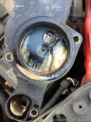

Nachdem mich die Ölkanne terrorisiert hat hab ich mich nun mal dazu bewegt den ölabscheider auszubauen. Motor ist ein 1.0 auc bj. 2000 nur Kurzstrecke. Und hier ein Bild von.
Achso da es der erst ölabscheider ist habe ich bei vw einen neuen bestellt plus den Schlauch. Günstige 120 Euro! Der teilemann war nicht fähig mir zu sagen wo die Schlauchheizung eingebaut wird. Er meinte aber noch ganz freundlich die bring eh nix! Super vw!

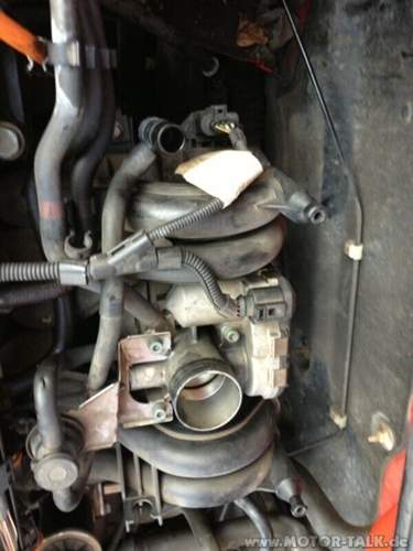

Beim anbauen vom neuen ölabscheider ist mir der Schlauch der zur Drosselklappe geht aufgefallen. Er war gerissen. Tausche jetzt noch alle Schläuche plus dieses Plaste Ding was zw. Den beiden Schläuchen sitzt. Dieses Plaste Ding ist von einem Rückruf betroffen. Erkennt man an der Teilern. Steht kein A dran muss es getauscht werden. Hier mal noch ein Bild. Bin jetzt bei 200€ Material kosten plus Öl.
Das Ding was ich meine ist links unten im Bild. Kann jemand dem Kind ein Namen geben?
