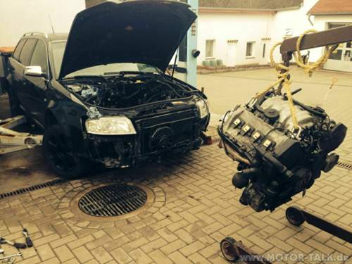

leider ist mir heute auf der Heimfahrt aus dem Urlaub mein Motor verreckt. Wollte beschleunigen, da gabs nen Schlag und im Rückspiegel war nichts mehr zu sehen außer einer dicken Wolke. Habe ganz fix die Kupplung getreten und bin aufm dem Standstreifen zum erliegen gekommen ....
Wie auch immer. Alle Anzeigen waren im grünen Bereich (Wasser, Öl, Warnleuchten) ... Ursache wird sich zeigen. Morgen wird mal reingeschaut.
Jetzt zu meiner Frage. Falls der Motor nicht mehr (auch wirtschaftlich) zu retten ist, wäre es möglich einen S6 Motor einzubauen? Weil preislich nehmen sich die Austauschmotoren nicht. Und mein A6 mit ASG Motor (299ps) hat auch nen Schaltgetriebe. Also wie nen S6. Auch Fahrwerk und Antrieb sind identisch( beim Achsmanchetten wechseln mit bekommen, da die vom "A6" nicht passten.)
Falls nicht, ginge es einen ASG Motor zu holen (der vorher nen Automatikgetiebe hatte) einfach mit meinem Stg zu verbinden?
Hab noch viele weitere Fragen bestimmt, doch ich setz mich erstmal mit nem Bierchen in den Sessel.
Danke schonmal für fachkundige Antworten!

Ich kucke morgen mal nach Köpfe sind ja noch nicht drauf
Nen Foto wäre der Hammer 😉
Das kriegen wir hin ;-)
Die stelle ist eigentlich ohne grossen abbau sichtbar. Beifahrerseite nur Abdeckung runter.
1000 dank!!!! werd ich morgen checken und euch dann bescheid geben was der plan ist.... vllt hab ich ja am ende das, was ich am anfang basteln wollte und doch unwissentlich schon immer hatte 🙂
Und was ist es? Junge oder Mädchen?
Es ist ein AQJ ... Mit einem lachenden und einem weinenden Auge... Also hab ich eigentlich meine Anfangs gewünschte Kombi, muss aber den ASG zurücksenden und mich nach nem AQJ umsehn( hab schon einen im Auge)

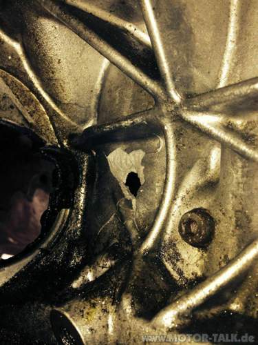

2. Bild sieht man noch nen Schaden der kurz vorm Ausbau noch zum Vorschein kam und eine Instandsetzung nun gänzlich ausschließen sollte, aber seht selbst...
Bilder
Ich hab es doch gesagt 😁

Wie kann den sowas pasieren?

Zu dem Loch:
Denke der Zylinder versuchte vergebens zu verdichten als die kopfdichtung das Wasser nicht mehr halten konnte. Da hat sich wohl das Pleuel verabschiedet und ist gegen die blockwand gedonnert.
