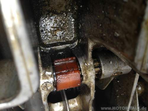

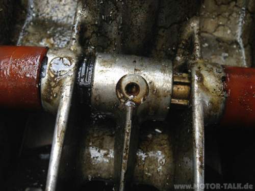

Ist mir beim Ausbau nicht so aufgefallen, aber gibt es für die saugrohrverstellung irgendwo Ersatzteile?also nen repsatz oder so?
Und weiß jemand, ob die Finger mit Schrauben mal axial gesichert waren? Weil ein Gewinde kann ich erkennen. Nur fehlen halt alle 8 ....

Leider war nach dem ersten einfüllen von Wasser eine Undichtigkeit zwischen Ölkühler und Block. Das kleine böse Plastikröhrchen mit den 2 o-Ringen. Also falls der Motor mal raus ist, dass gleich mit erledigen... Ist um Welten einfacher 😉
Saugrohr Problem (mit der verschlissenen Lagerung der Wellen) wurde mit nem top gebrauchtem Ersatzteil gelöst.
