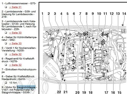

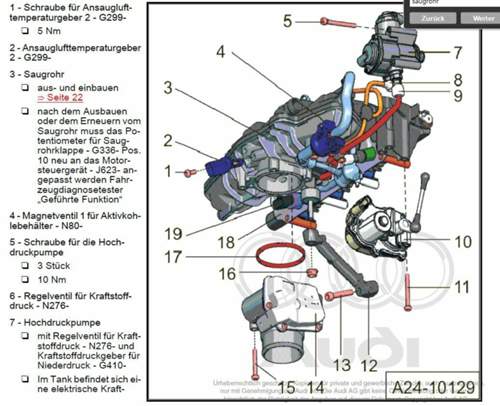

Da steht zwar Saugrohrklappe aber gemeint ist Drosselklappe, der TFSI hat KEINE Saugrohrumschaltung. Check das Potentiometer, die Verkabelung usw. Bilder im Anhang als Hilfe, Nr 9 bzw Nr 10 auf w zweitem Bild zeigen wo der Stellmotor ist.
Und nicht vergessen die Drosselklappe anzulernen. Ohne VCDS geht das so:
Zündung an (Motor aus), 5sek warten, Zündung aus 45sek warten (es klackt im Motorraum). Das Ganze 5x wiederholen.
Nr-9
Nr-10
