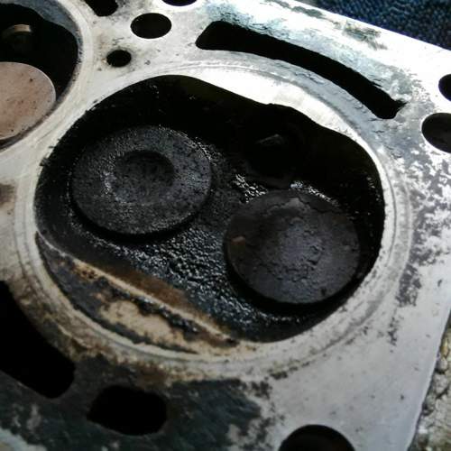

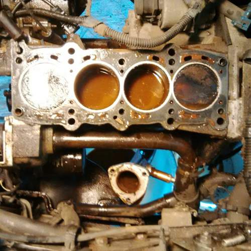

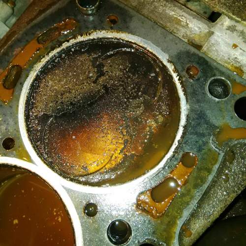

PS: Sieht's übrigens aus, wenn es ZUM Brennraum hin durch ist ;-) Zylinder 1 war komplett ersoffen, Zylinder 4 auch schon etwas "feucht im Schritt" ;-) Hier muß allerdings der Kopf tatsächlich zum Abziehen und nachschweißen ;-( (Ist übrigens kein Opel. Der wäre mit dieser längerfristigen Undichtheit nicht mehr so solide gelaufen wie der betroffene Fiat)
Man sieht da übrigens auch gut den Grund, warum an den Ecken Öl kommt, wenn die Schrauben lose werden...
Das erste BIld des Grauens
Wasser + Brenngase = Schmodderkohle...
Das Gegenstück sieht so aus ;-(
